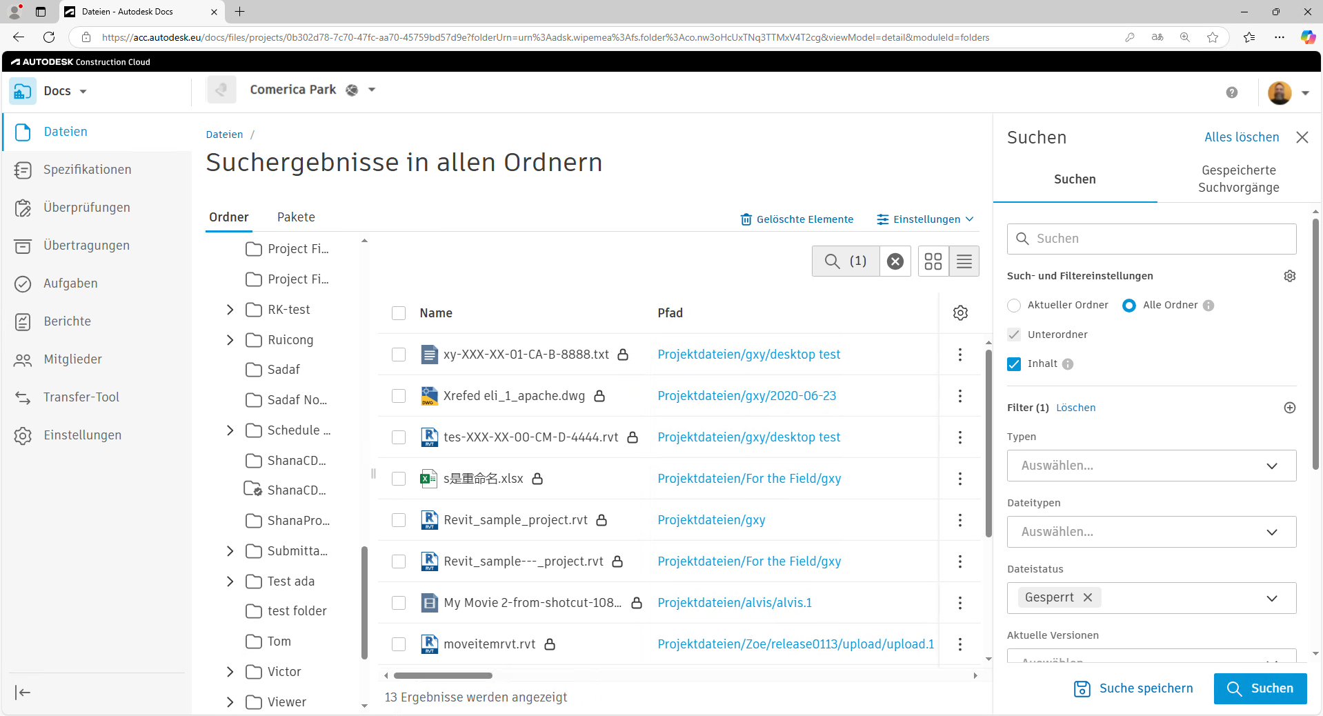

Sie können alle gesperrten Dateien in einem Autodesk Docs-Projekt mithilfe der Suchfilter im Web-Client von Autodesk Docs identifizieren. Weitere Informationen finden Sie auf der Autodesk Docs-Hilfeseite Dateien suchen und filtern.
Wählen Sie in den Such- und Filtereinstellungen Locked im Abschnitt Dateistatus aus, um alle gesperrten Dateien im Projekt anzuzeigen.
