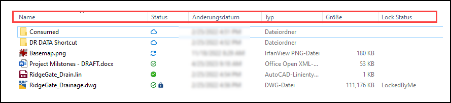

Sie können Projektordner und Dateiattribute im Datei-Explorer anzeigen. Attribute werden als Spaltenüberschriften angezeigt, und Werte werden ausgefüllt, wenn die Informationen verfügbar sind.
Ansichtsattribute
Die folgenden Vorgabeattribute werden angezeigt:

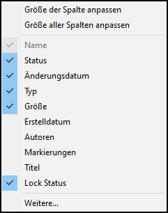

Anzeigeattribute
Zusätzlich zu den Vorgabeattributen können Sie mit der rechten Maustaste auf die Spaltenüberschrift klicken und zusätzliche Attribute auswählen, die im aktuellen Ordner angezeigt werden sollen.
Attributwertauswahl
