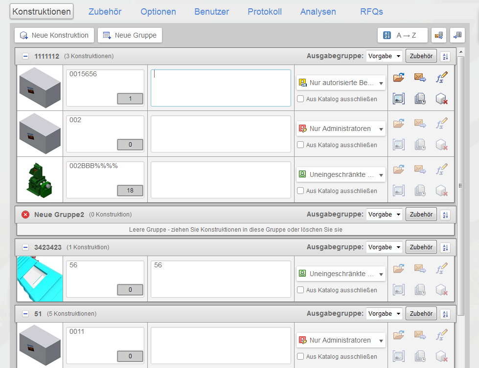

Konstruktionen
Auf der Registerkarte Konstruktionen werden alle hochgeladenen Basiskonstruktionen, Dateinamen und weitere Informationen angezeigt.

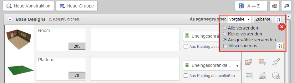

Zubehör
Auf der Registerkarte Zubehör werden alle hochgeladenen Zubehörelemente aufgeführt, die einer Basiskonstruktion hinzugefügt werden können.

Neue Gruppe
Erstellt eine leere Gruppe zur Unterteilung und Kategorisierung Ihrer Entwürfe und Ihres Zubehörs. Der Name der neuen Gruppe kann vom Administrator bearbeitet werden. Der vorgegebene Name lautet Neue Gruppe1, Neue Gruppe2 usw. Die vorgegebene Benennung setzt sich nach diesem Schema fort, bis der Name der Gruppe vom Administrator aktualisiert wird.
Ziehen Sie Ihre Entwürfe von einer Gruppe in eine andere. Es gibt nicht gruppierte Konstruktionen unter der Liste der Gruppierungen.
Beim Gruppieren von Konstruktionen und Zubehör
  • muss das Zubehör gruppiert werden.
  • können Konstruktionen gruppiert sein oder auch nicht.
  • Wählen Sie aus der Konstruktionsgruppe aus, und wählen Sie aus dem Menü eine bestimmte Gruppe von Zubehör für Ihre Konstruktion aus.
  • zeigen nicht gruppierte Konstruktionen kein Zubehör an.
  • sind zuvor hochgeladene Basiskonstruktionen nicht gruppiert.
E-Mail mit Link zum Katalog (nur verfügbar auf der Registerkarte Konstruktionen)
Erstellt eine E-Mail mit der URL zum Konstruktionskatalog, die Kunden zur Ansicht gesendet werden kann.
Zu Katalog gehen (nur verfügbar auf der Registerkarte Konstruktionen)
Leitet Sie zur Datei in Ihrem Katalog, wodurch Kunden sie anzeigen können.
In Ihrem Bereich in Configurator 360 gibt es einen Katalog, in dem Konstruktionen, Firmenname, Markenbezeichnung usw. gespeichert werden. Sie sind der Administrator dieses Katalogs. Kataloge können über mehrere Administratoren verfügen. Die Katalogseite ist die nach außen hin sichtbare Liste der Konstruktionen in Ihrem Katalog, die der Benutzer anzeigen darf. Da jede Konstruktion über eine eindeutige URL verfügt, ist diese Funktion optional.
Zugriff (nur verfügbar auf der Registerkarte Konstruktionen)
Legen Sie Berechtigungen für den Zugriff auf Ihre Konstruktion fest, und geben Sie an, ob die Konstruktion aus dem Katalog ausgeschlossen werden soll.
Zu Konstruktion gehen
Zeigen Sie die Konstruktion oder das Zubehör an und konfigurieren Sie sie bzw. es vor dem Hinzufügen zum Katalog, wo sie bzw. es für Kunden verfügbar ist.
E-Mail mit Link zur Konstruktion (nur verfügbar auf der Registerkarte Konstruktionen)
Erstellt eine E-Mail mit der URL zu einer bestimmten Konstruktion. Senden Sie die E-Mail an Kunden, damit diese die Konstruktion anzeigen können.
