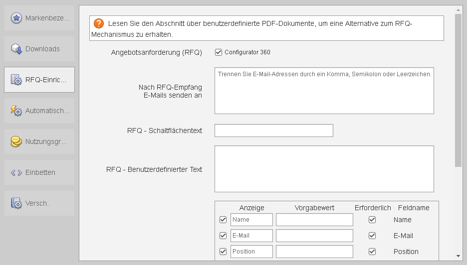

RFQ-Einrichtung
Passt die Funktionalität der von Ihren Kunden erhaltenen RFQs (Angebotsanforderungen) an.
Angebotsanforderung
Configurator 360: Sendet die RFQ an Configurator 360.
Aktionen nach dem Empfang von RFQs
E-Mails senden an
Wenn ein Client eine RFQ sendet, wird sofort eine E-Mail-Benachrichtigung an die eingegebenen E-Mail-Adressen gesendet. Diese E-Mail informiert Sie darüber, dass eine RFQ von Ihrem Kunden kommt.
RFQ - Schaltflächentext
Benutzerdefinierter Text, der auf der RFQ-Schaltfläche angezeigt werden soll.
RFQ - Benutzerdefinierter Text
Gibt den Text an, der angezeigt wird, während Kunden ihre Kontaktdaten eingeben. Bietet sämtliche Anweisungen, die für Ihre Kunden angezeigt werden sollen

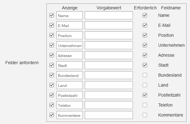

Abfragefelder
Steuert die Felder, die dem Kunden bei Auswahl der Schaltfläche RFQ angezeigt werden.

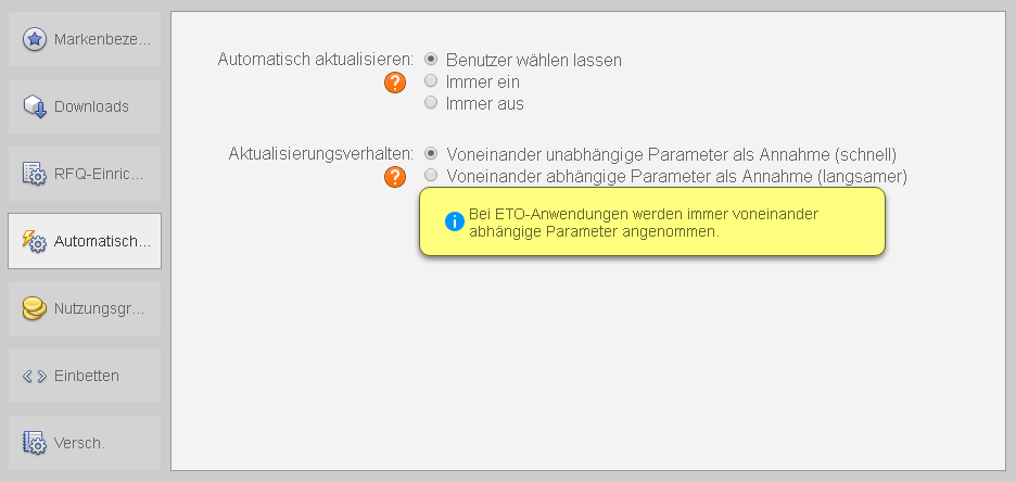

Automatisch aktualisieren
    Optionen zur automatischen Aktualisierung:
  • Benutzer wählen lassen: Dies ist die Vorgabeeinstellung. Hier können Sie wählen, ob die Option aktiviert oder deaktiviert sein soll.
  • Immer ein: Der Schalter für die automatische Aktualisierung wird nicht angezeigt, ist jedoch eingeschaltet.
  • Immer aus: Der Schalter für die automatische Aktualisierung wird nicht angezeigt, ist jedoch ausgeschaltet, und eine Aktualisierungsschaltfläche steht zur Verfügung.
Optionen für das Aktualisierungsverhalten:
  • Voneinander unabhängige Parameter als Annahme (schnell): Die Parameteränderung wird erst an den Server gesendet, wenn die Aktualisierungsschaltfläche geklickt wird. Mit dieser Option können Sie mehrere Parameter gleichzeitig ändern.
  • Voneinander unabhängige Parameter als Annahme (langsamer): Wenn ein Parameter geändert wird, wird dieser an den Server gesendet und clientseitig aktualisiert. Durch diese Option wird verhindert, dass Sie mehrere Parameter gleichzeitig ändern.

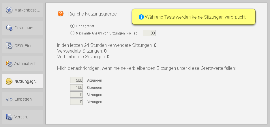

Nutzungsgrenzen
Zum Verwalten der Verwendung können Sie die maximale Anzahl von Sitzungen, die Endbenutzer pro Tag nutzen können, festlegen (innerhalb einer fortlaufenden Zeitspanne von 24 Stunden).
Administratoren des Kontos erhalten eine Warnmeldung per E-Mail, wenn das Kontingent einen niedrigen Stand aufweist. Sie können festlegen, wann Sie diese Warnungen erhalten, indem Sie die Schwellenwertfelder für die Benachrichtigung bearbeiten.

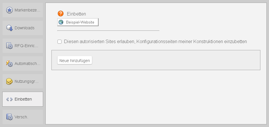

Einbetten
