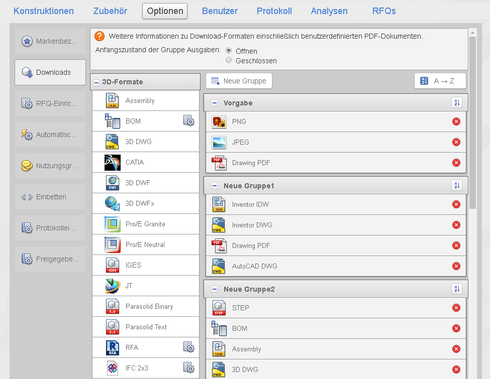

  1. Wählen Sie die Registerkarte Optionen Unterregisterkarte Downloads .
  2. Wählen Sie auf der Seite Admin die Option , und ziehen Sie die Formate in die Gruppen, die Sie den Endbenutzern zur Verfügung stellen möchten.
  3. Wählen Sie in den Download-Optionen Offen oder Geschlossen aus, um die Liste der Ausgabe-Dateitypen in Ihren Konstruktionen standardmäßig zu erweitern oder zu reduzieren.

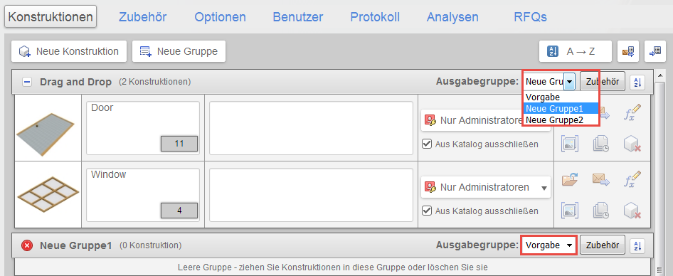

  4. Wählen Sie auf der Seite Konstruktionen eine Gruppe der Ausgabe-Dateitypen aus, die Sie mit jeder Konstruktionsgruppe des Dropdown-Menüs Ausgabegruppe verknüpfen möchten.
    In dieser Auswahl wird die Gruppe der Ausgabe-Dateitypen angezeigt, die Sie auf der Registerkarte Downloads festgelegt haben. Die Endbenutzer können nun aus der Ausgabeliste wählen, die Sie in der Konstruktion erstellt haben.
