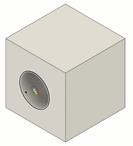

Bewegen Sie den Cursor über eine Fläche, und halten Sie die Taste Ctrl (Windows) oder Command (MacOS) gedrückt, um Punkte auf dieser Fläche zu fangen.
Wenn Fangpunkte entlang der Achse einer Bohrung durch andere Elemente verdeckt sind, bewegen Sie den Mauszeiger über die Bohrung, halten Sie die Taste Ctrl (Windows) oder Command (MacOS) gedrückt, und klicken Sie dann auf einen Fangpunkt.
