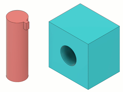

- Umdrehung
: Dreht eine Komponente um den Gelenkursprung.
- Drehen: Wählen Sie die Achse aus, um die gedreht werden soll.
- Schieber
: Verschiebt eine Komponente entlang einer einzelnen Achse.
- Verschieben: Wählen Sie die Achse aus, entlang der verschoben werden soll.

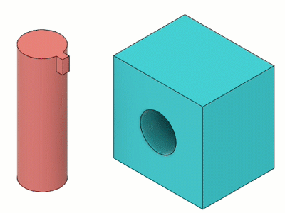

- Zylindrisch
: Dreht und verschiebt eine Komponente um eine einzelne Achse.
- Achse: Wählen Sie die Achse aus, um die gedreht und an der entlang verschoben werden soll.

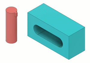

- Pin-Schlitz
: Dreht und verschiebt eine Komponente um zwei verschiedene Achsen.

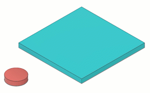

- Planar
: Dreht eine Komponente um eine Achse senkrecht zu einer Ebene und verschiebt sie entlang zweier Achsen parallel zu der Ebene.
- Normal: Wählen Sie die Achse aus, die senkrecht zur Ebene steht.

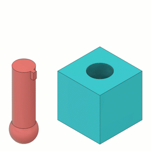

- Kugel
: Dreht eine Komponente in einem Gimbal-System um alle drei Achsen (drei verschachtelte Drehungen).
- Steigung: Wählen Sie die laterale Achse aus.
- Gieren: Wählen Sie die lotrechte Achse aus.
