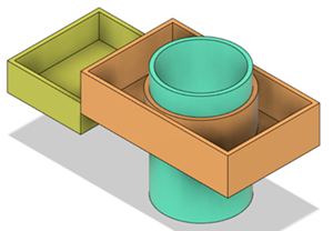

Top-Down-Konstruktionsmethode für das Zusammenfügen Verwenden der Top-Down-Konstruktionsmethode für das Zusammenfügen
In diesem Lernprogramm verwenden Sie die Top-Down-Konstruktionsmethode für das Zusammenfügen, um Komponenten in derselben Konstruktion zu erstellen. Sie verwenden auch die Befehle Gelenk und Verbinden wie modelliert, um Gelenke und Verbindungskomponenten zu einer Baugruppe hinzuzufügen.

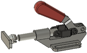

Manuelles Hinzufügen von Gelenken Manuelles Hinzufügen von Gelenken
In diesem Lernprogramm wenden Sie Gelenke auf eine Klemmvorrichtungs-Baugruppe an, in der die Komponenten unabhängig voneinander hergestellt wurden. (die Bottom-up-Methode der Konstruktion). Sie wenden Gelenke auf die Komponenten an, um zu steuern, wie sich die Klemmvorrichtung bewegt.
Unterbaugruppen und Verbindungen (wie modelliert) Arbeiten mit Unterbaugruppen und Verbindungen (wie modelliert)
In diesem Lernprogramm organisieren Sie Komponenten in Unterbaugruppen. Anschließend erstellen Sie Verbindungen (wie modelliert), um Bewegung innerhalb der Baugruppe zu ermöglichen.

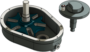

Ermöglichen von Bewegung mithilfe von Gelenken und Kontaktsätzen Ermöglichen von Bewegung mithilfe von Gelenken und Kontaktsätzen
In diesem Lernprogramm fügen Sie die Komponenten eines Geneva-Antriebs zusammen. Außerdem verschieben Sie die Komponenten, um die Bewegung des Zahnradmechanismus zu visualisieren.
