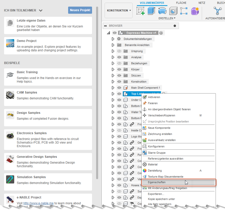

Klicken Sie im Browser mit der rechten Maustaste auf eine Komponente, und klicken Sie dann auf Eigenschaften.

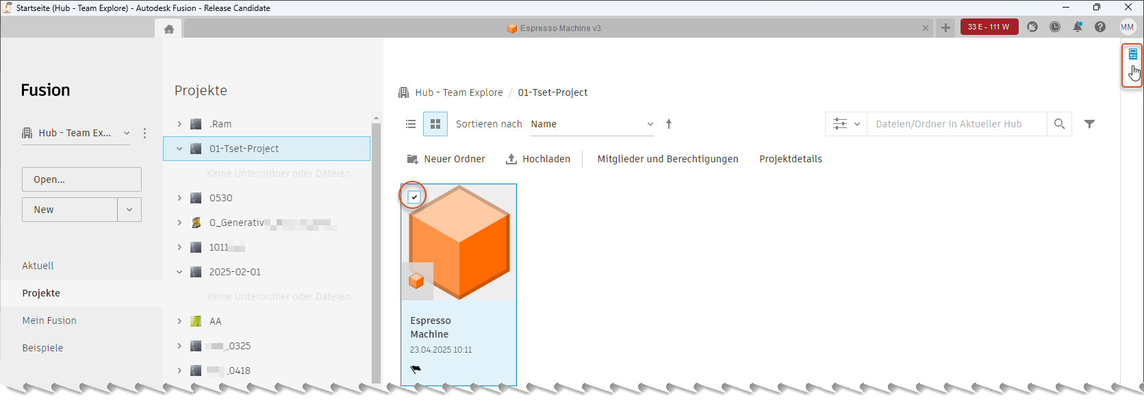

Wählen Sie alternativ auf der Registerkarte Start unter Aktuell oder Projekte eine Konstruktion aus, und klicken Sie oben rechts im Fenster auf Eigenschaften

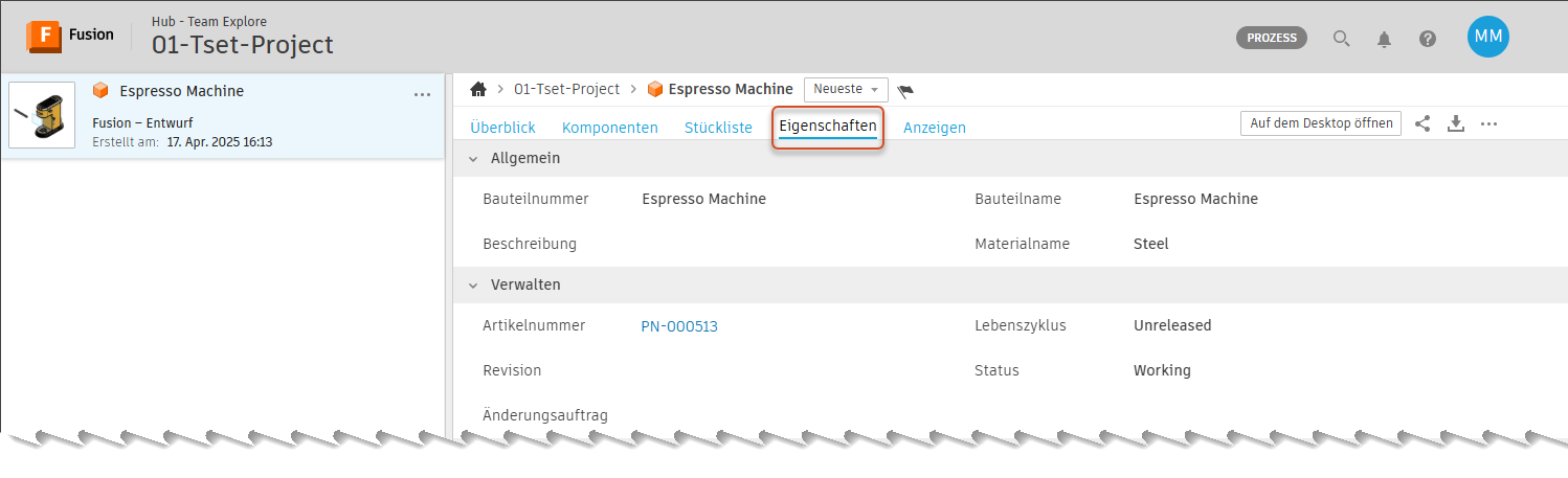

Navigieren Sie zu Ihrer Konstruktion, und klicken Sie dann auf die Registerkarte Eigenschaften.
In diesen Schritten wird beschrieben, wie Sie Eigenschaften mithilfe der Gruppe Eigenschaften in Fusion bearbeiten (Klicken Sie mit der rechten Maustaste auf eine Komponente im Browser, und wählen Sie Eigenschaften aus). Unabhängig davon, wie Sie auf Eigenschaften zugreifen, ist der Bearbeitungsvorgang derselbe.
