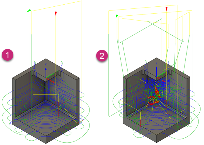

Beispiel: Werkzeugweg 3+2-Schruppen
5-Achsen-Werkzeugwege unter Verwendung der primären Modi Auswahl (1) und Halbautomatisch (2)
