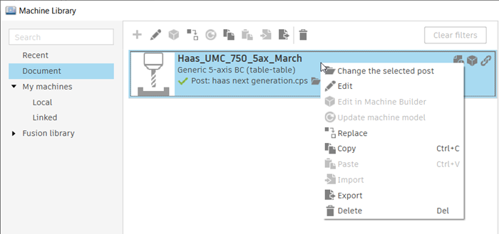

Wählen Sie in der Maschinenbibliothek im linken Bereich die Option Dokument aus.
Klicken Sie im mittleren Bereich mit der rechten Maustaste auf eine Maschinendefinition.
Wählen Sie eine Option aus. Folgendes steht zur Auswahl:
Löschen, um die Maschinendefinition aus der Dokumentbibliothek zu entfernen.
Ersetzen, um die Maschinendefinition in der Dokumentbibliothek durch eine andere zu ersetzen.
Wenn Sie Löschen ausgewählt haben und die Maschinendefinition in einem Setup, einem NC-Programm oder beidem verwendet wird:
Wählen Sie im Dialogfeld Maschine entfernen eine Option aus, um die Maschinendefinition aus allen Setups und NC-Programmen, in denen sie verwendet wird, und aus der Dokumentbibliothek zu entfernen. Oder entfernen Sie die Maschinendefinition aus allen Setups und NC-Programmen, in denen sie verwendet wird, behalten Sie sie jedoch in der Dokumentbibliothek bei.
Klicken Sie auf OK.
Wenn Sie Ersetzen ausgewählt haben und die Maschinendefinition in einem Setup, einem NC-Programm oder beidem verwendet wird:
Wählen Sie im Dialogfeld Maschine ersetzen eine Option aus, um zu entscheiden, ob die Maschinendefinition in allen Setups und NC-Programmen, in denen sie verwendet wird, und in der Dokumentbibliothek ersetzt werden soll, oder ob die Maschinendefinition in allen Setups und NC-Programmen, in denen sie verwendet wird, ersetzt, jedoch in der Dokumentbibliothek beibehalten werden soll.
Klicken Sie auf Maschine auswählen, um eine andere Maschinendefinition auszuwählen.
Klicken Sie auf OK.
