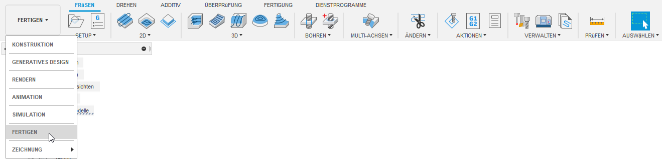

Verwenden Sie den Arbeitsbereich Fertigen in Fusion, um von einem Konstruktionsmodell zu einem programmierten Bauteil zu wechseln, das fertigungsbereit ist. Erstellen Sie Operationen, und bearbeiten Sie diese nach, um den erforderlichen G-Code zu erhalten, den eine Maschine zum Erstellen eines Bauteils verwenden kann.
Der Arbeitsablauf hängt vom Fertigungsprozess ab. Unten ist ein typischer Arbeitsablauf beim Programmieren eines Bauteils, das mit CNC-Fräsen gefertigt werden soll, dargestellt:
