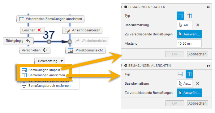

Anmerkung: Sie können auf Bemaßungen stapeln und Bemaßungen ausrichten über das Minimenü einer ausgewählten Bemaßung zugreifen. Diese enthalten die gleichen Optionen wie das Dialogfeld Bemaßungen anordnen.
Bemaßungen stapeln und ausrichten (Dialogfelder)
