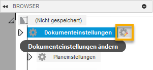

Zugreifen auf das Dialogfeld Dokumenteinstellungen
Bewegen Sie den Mauszeiger im Browser über den Knoten Dokumenteinstellungen, und klicken Sie dann auf das Symbol Dokumenteinstellungen ändern daneben. Das Dialogfeld Dokumenteinstellungen wird angezeigt.
Browser - Dokumenteinstellungen

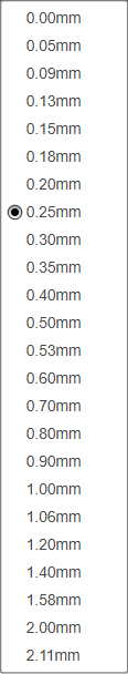

Linientyp
Wählen Sie den Linientyp im Dropdown-Menü aus.
Linienstärke
Wählen Sie die Linienstärke im Dropdown-Menü aus.

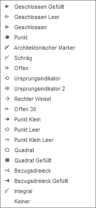

Pfeilspitze
Wählen Sie den Pfeilspitzentyp für Bemaßungen, Führungslinien, Positionsnummern, Biegungs-IDs und Bohrungs-IDs aus. Kombinieren Sie Pfeilspitzentypen, um das gewünschte Aussehen zu erzielen.
Pfeilspitzentypen
