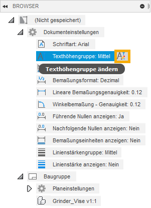

Nach dem Erstellen oder Öffnen einer Zeichnung:
  1. Erweitern Sie im Browser den Knoten Dokumenteinstellungen.
  2. Klicken Sie auf das Symbol neben der Texthöhengruppe.
    Texthöhengruppe
    Das Dialogfeld Dokumenteinstellungen wird angezeigt.

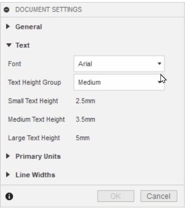

  3. Zeigen Sie im Dialogfeld Dokumenteinstellungen die Einstellungen an oder passen Sie sie an.
    Texthöhengruppe GIF
  4. Klicken Sie auf OK.
Wichtig:
Die Änderungen werden auf die aktuelle Zeichnung angewendet.

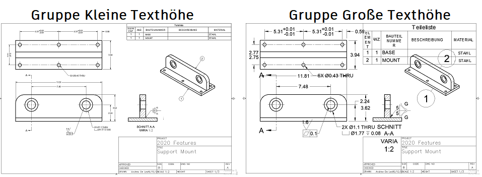

Werte der Texthöhengruppe
Wenn Sie die Gruppe Klein, Mittel oder Groß auswählen, um die Vorgabewerte anzuwenden, wird alles in der aktuellen Zeichnung entsprechend skaliert.
