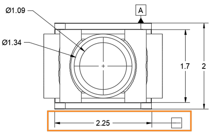

Wählen Sie in der Vorderansicht die Bemaßung 2.25 aus.
Ziehen Sie den Cursor nach rechts, und klicken Sie, um die Form- und Lagetoleranzen zu platzieren.
Die Form- und Lagetoleranzen werden platziert.

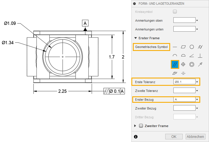

Drücken Sie die Enter, um das Dialogfeld Form- und Lagetoleranzen zu öffnen.
Gehen Sie im Dialogfeld Form- und Lagetoleranzen folgendermaßen vor:
Klicken Sie auf OK.

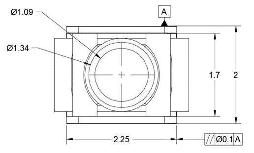

Fertige Form- und Lagetoleranzen

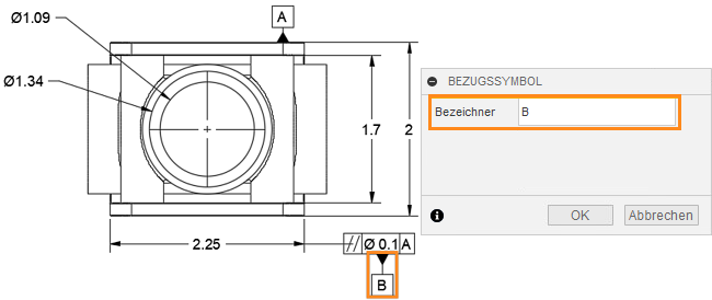

Geben Sie im Dialogfeld Bezugssymbol den Wert B in das Feld Kennung ein.
Klicken Sie auf OK, um den Befehl zu beenden.

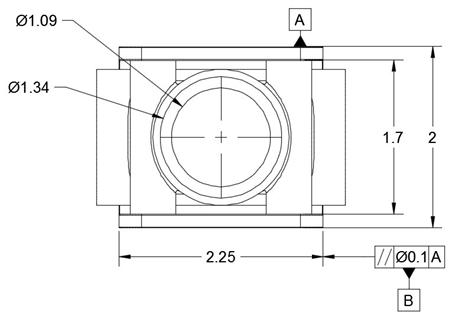

Fertiges Bezugssymbol
