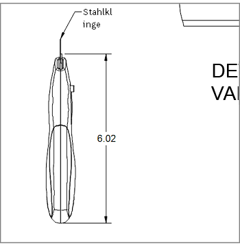

Erstellen einer linearen Bemaßung
Klicken Sie auf Bemaßungen > Lineare Bemaßung.
Der Befehl Lineare Bemaßung befindet sich in der Dropdown-Liste Bemaßung.
Verwenden Sie den Objektfang, und klicken Sie auf zwei Endpunkte in der Ansicht von unten (wie in der Bildsequenz unten gezeigt). Eine Vorschau wird an der Cursorposition angezeigt.
Objektfang.
Ziehen Sie den Cursor nach rechts, und klicken Sie erneut, um die Bemaßung zu platzieren.
Platzierte Bemaßung
Der Befehl bleibt aktiv, sodass Sie weitere Bemaßungen erstellen können. Drücken Sie Esc, um den Befehl Lineare Bemaßung zu beenden.

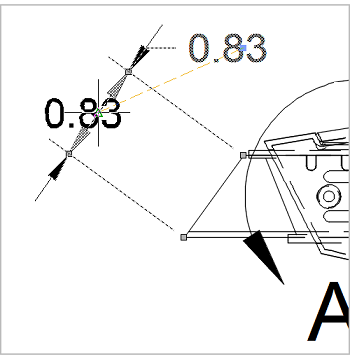

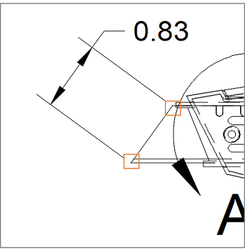

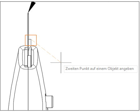

Erstellen einer ausgerichteten Bemaßung
Klicken Sie auf Bemaßungen > Ausgerichtete Bemaßung.
Der Befehl Ausgerichtete Bemaßung befindet sich in der Dropdown-Liste Bemaßung.
Verwenden Sie den Objektfang, und klicken Sie auf die obere Kante und den unteren Punkt der Klinge in der Ansicht von rechts (wie in der folgenden Abbildung gezeigt).
Ziehen Sie den Cursor auf die linke Seite, um sich die Vorschau der Bemaßung anzusehen.
Klicken Sie erneut, um die Bemaßung zu platzieren.
Platzierte Bemaßung
Der Befehl bleibt aktiv, sodass Sie weitere Bemaßungen erstellen können. Drücken Sie Esc, um den Befehl Ausgerichtete Bemaßung zu beenden.

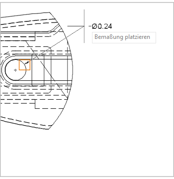

Erstellen einer Durchmesserbemaßung
Klicken Sie auf Bemaßungen > Durchmesserbemaßung.
Wählen Sie den Klingenschieber-Pin in der Detailansicht aus.
Ziehen Sie den Cursor nach oben und nach rechts, um eine Vorschau der Bemaßung anzusehen.
Der Befehl bleibt aktiv, sodass Sie weitere Bemaßungen erstellen können. Drücken Sie Esc, um den Befehl Durchmesserbemaßung zu beenden.

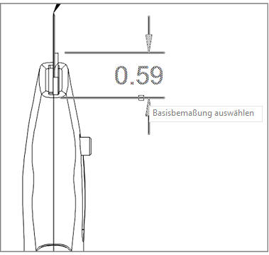

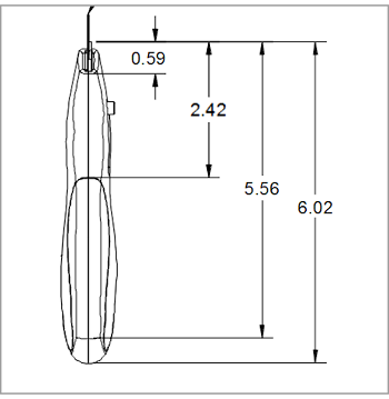

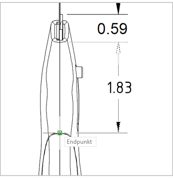

Platzieren von Kettenbemaßungen
Klicken Sie auf Bemaßungen > Kettenbemaßung
Der Befehl Kettenbemaßung befindet sich in der Dropdown-Liste Bemaßung.
Wählen Sie die untere Hilfslinie der soeben platzierten Bemaßung aus.

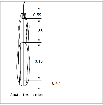

Kettenbemaßung
Fertigstellen der Kettenbemaßung

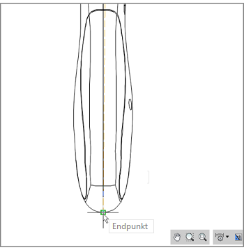

Klicken Sie auf das Ende des Messergriffs, um den Endpunkt der ersten Bemaßung festzulegen.
Kettenbemaßung
Klicken Sie erneut, um einen weiteren Endpunkt einer Bemaßung festzulegen.
Klicken Sie ein weiteres Mal auf das äußerste Ende in der Ansicht von unten.
Kettenbemaßung
Um den Vorgang abzuschließen, drücken Sie die Enter.
Basislinienbemaßungen funktionieren auf die gleiche Weise wie Kettenbemaßungen, sie erstellen jedoch mehrere Bemaßungen, die alle an derselben Position beginnen. Wenn Sie hier die Basislinienbemaßung verwendet hätten, würde dies wie folgt aussehen:
Basislinienbemaßung

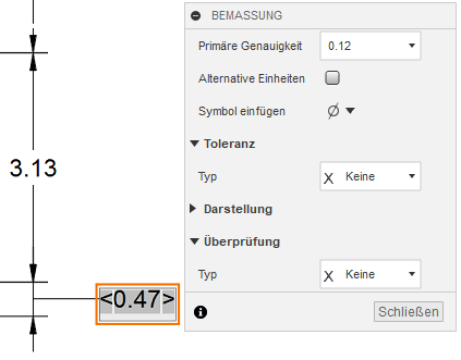

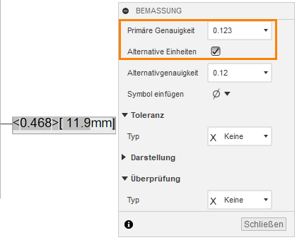

Bearbeiten der Eigenschaften der Bemaßung
Doppelklicken Sie auf die Bemaßung auf dem hinteren Griff der Ansicht von unten. Das Dialogfeld Bemaßung wird angezeigt.
Dialogfeld Bemaßung
Wählen Sie im Feld Primäre Genauigkeit den Wert 0.123 aus der Dropdown-Liste aus.
Aktivieren Sie die Option Alternative Einheiten, um eine Bemaßung für ein zusätzliches Einheitensystem anzuzeigen.
Dialogfeld Bemaßung

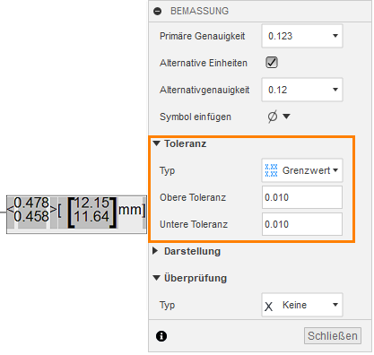

Hinzufügen einer Toleranz zur Bemaßung
Wählen Sie im Abschnitt Toleranz des Dialogfelds in der Dropdown-Liste Typ die Option Grenzwert.
Stellen Sie sicher, dass Obere Toleranz und Untere Toleranz auf 0.010 festgelegt sind.
Dialogfeld Bemaßung
Klicken Sie auf Schließen.

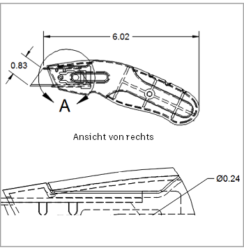

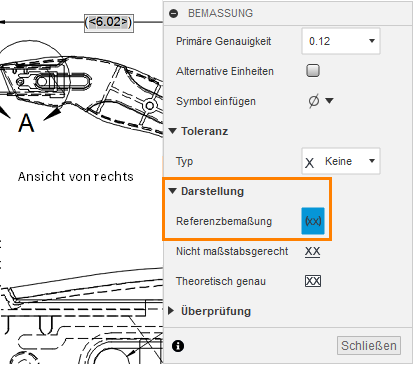

Erstellen einer Referenzbemaßung
Erstellen Sie eine neue lineare Bemaßung in der Ansicht von rechts, indem Sie die Ecke des Schafts für die Klinge und den Fangpunkt Quadrant am Ende des Griffs als Fangpunkte verwenden.
Referenzbemaßung
Doppelklicken Sie auf die Bemaßung, die Sie gerade erstellt haben. Das Dialogfeld BEMASSUNG wird geöffnet.
Erweitern Sie im Dialogfeld den Abschnitt Darstellung.
Wählen Sie unter Darstellung die Referenzbemaßung aus.
Dialogfeld Bemaßung

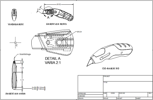

An diesem Punkt sollte Ihre Zeichnung so ähnlich wie die folgende Abbildung aussehen:
Endgültiges Aussehen der Zeichnung nach Abschluss von Aktivität 4
