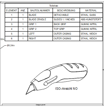

Eine Teileliste ist eine Tabelle, in der die Komponenten der Konstruktion aufgelistet sind. Sie führt alle Komponenten in der Zeichnung einzeln auf, einschließlich der Elementnummer, Menge, Bauteilnummer, Beschreibung und des Materials.
Eine Komponente in der Teileliste wird durch eine Positionsnummer in der Zeichnung identifiziert.
Einfügen einer Teileliste

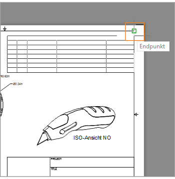

Klicken Sie im Werkzeugkasten Tabellen auf Teileliste.
Der Befehl Teileliste befindet sich in der Dropdown-Liste Tabellen.
Stellen Sie sicher, dass der Typ im Dialogfeld auf Teileliste eingestellt ist.
Wählen Sie die Erstansicht als Referenz für die Teileliste aus.
Klicken Sie rechts oben auf den Rand der Zeichnung, um die Teileliste dort zu platzieren.
Platzieren der Teileliste
Platzierte Teileliste
Wenn die Teileliste eine der Zeichnungsansichten überlappt, verschieben Sie die Ansichten, um die Überlappung zu beseitigen.

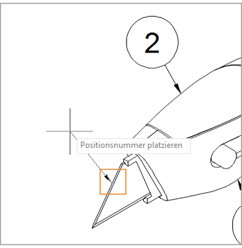

Erstellen von Beschriftungen mit Positionsnummern
Klicken Sie im Werkzeugkasten Tabellen auf Positionsnummer.
Der Befehl Positionsnummer befindet sich in der Dropdown-Liste Tabellen.
Wählen Sie in der ISO-Ansicht NO die Kante einer Komponente aus.
Klicken Sie, um die Positionsnummer zu platzieren.
Fahren Sie mit der Auswahl der Komponenten fort, bis alle Elemente der Teileliste in der ISO-Ansicht NO nummeriert sind.
Platzieren einer Positionsnummer
Wenn Sie fertig sind, drücken Sie Esc.

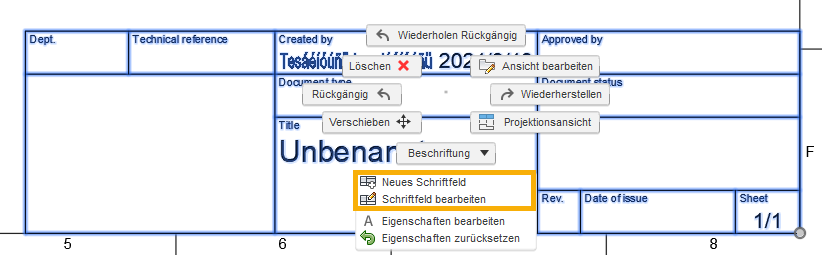

Klicken Sie auf das Schriftfeld, um es auszuwählen.
Klicken Sie mit der rechten Maustaste auf das ausgewählte Schriftfeld.
Wählen Sie Schriftfeld bearbeiten aus.
Menü Schriftfeld bearbeiten
Klicken Sie im Dialogfeld Neues Schriftfeld auf OK.

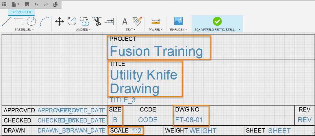

Ändern Sie in der Umgebung des Schriftfeld-Editors die folgenden Attribute:
1.
Klicken Sie auf Bearbeitung fertig stellen.
