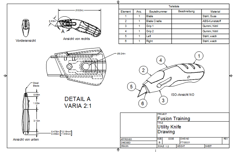

Lernprogramm: Erstellen einer Zeichnung mit mehreren Ansichten, Bemaßungen, Teilelisten und Positionsnummern
Sie können 2D-Zeichnungen aus Ihren Fusion-Konstruktionen erstellen. Dies ermöglicht es Ihnen, eine PDF- und DWG-Dokumentation Ihres Fusion-Modells zu erzeugen. Eine von Ihnen erstellte Zeichnung ist ein abgeleitetes Dokument eines Fusion-Modells. Es wird in der Gruppe Daten als eindeutiges Element im aktiven Projekt angezeigt.
In diesem Lernprogramm führen Sie folgende Aufgaben aus:
- Erstellen einer Zeichnung aus der Fusion-Konstruktion
- Platzieren von Erst-, Projektions- und Detailansichten
- Erstellen von Text und Führungslinienkommentaren
- Hinzufügen von Bemaßungen, Teilelisten und Positionsnummern
- Exportieren der Zeichnung als PDF-Datei
Fertige Zeichnung mit Erstansicht, Projektions- und Detailansichten, Bemaßungen, Teilelisten und Positionsnummern
