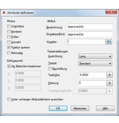

Erstellen Sie in AutoCAD Attributdefinitionen in der DWG-Datei.
  1. Geben Sie in der Befehlszeile in AutoCAD den Befehl ATTDEF ein.
    Das Dialogfeld Attribute definieren wird angezeigt.
  2. Fügen Sie eine Beschriftung hinzu.
    Beschriftungen kennzeichnen die Position des Texts in der Zeichnung und werden nur in AutoCAD angezeigt.
  3. Fügen Sie eine Eingabeaufforderung hinzu.
    Eingabeaufforderungen sind der Text, der im Ansichtsbereich in Fusion angezeigt wird, um das Attribut zu identifizieren.
  4. Fügen Sie Vorgabetext hinzu (optional).
    Vorgabe ist der Attributwert, der vorgabemäßig angezeigt wird.
    Anmerkung: Die Einstellung Positionssperrung sperrt das Attribut an seiner Position, sodass Sie es nicht im Ansichtsbereich in Fusion verschieben können. Wenn Sie Positionssperrung deaktivieren, können Sie das Attribut mithilfe der Griffe im Ansichtsbereich verschieben.

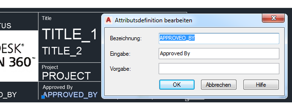

  5. Platzieren Sie die Beschriftung in der DWG-Datei.
Dialogfeld Attributsdefinition bearbeiten

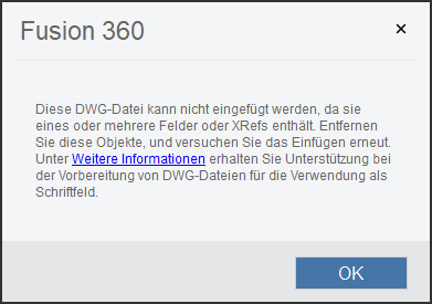

Wenn die DWG-Datei Blöcke, verschachtelte Blöcke, Blockdefinitionen oder XRef-Dateien enthält, wird sie nicht eingefügt. Die folgende Warnmeldung wird angezeigt:
AutoCAD-Warnung
