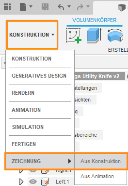

    1. Klicken Sie auf der linken Seite des Werkzeugkastens auf das Symbol Konstruktion, um andere verfügbare Arbeitsbereiche anzuzeigen.
    2. Bewegen Sie den Cursor von der Dropdown-Liste in den Arbeitsbereich Zeichnung.
    3. Wählen Sie aus dem Dropdown-Menü Zeichnung die Option Aus Konstruktion aus.
      Neue Zeichnung
      Der Befehl Aus Konstruktion befindet sich in der Dropdown-Liste Zeichnung.

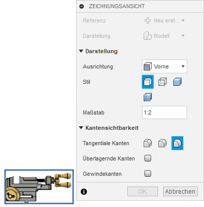

  4. Übernehmen einer Erstansicht
    1. Bewegen Sie den Mauszeiger über den Bildschirm. Beachten Sie, dass die Vorschau der Erstansicht mit dem Cursor verbunden ist.
    2. Klicken Sie auf den unteren linken Quadranten des Blatts, um die Ansicht zu platzieren.
    3. Klicken Sie auf OK, um die Ansicht zu übernehmen.
      Erstansicht
      Anmerkung: Nachdem die Ansicht übernommen wurde, wird aus der schattierten Voransicht eine 2D-Linienzeichnung der Ansicht.
      Erstansicht
      2D-Linienzeichnung der Erstansicht
