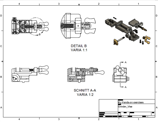

Sie können 2D-Zeichnungen aus Ihren Fusion-Konstruktionen erstellen. Dies ermöglicht es Ihnen, eine PDF- und DWG-Dokumentation Ihres Fusion-Modells zu erzeugen. Sie können Zeichnungsansichten auf Plänen platzieren, um Ihre Fusion-Konstruktionen zu dokumentieren.
In diesem Lernprogramm führen Sie folgende Aufgaben aus:
- Erstellen einer Zeichnung aus der Fusion-Konstruktion
- Platzieren von Erst-, Projektions-, Detail- und Explosionsansichten
- Bearbeiten von Ansichtseigenschaften
Fertige Zeichnung mit Erst-, Projektions-, Detail- und Explosionsansichten
