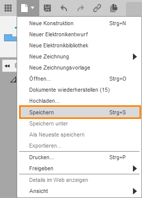

  1. Speichern der Zeichnung
    1. Klicken Sie auf Datei > Speichern.
      Speichern
      Der Befehl Speichern befindet sich in der Dropdown-Liste Datei.
    2. Geben Sie in das Feld Name die Bezeichnung Utility Knife ein.
    3. Klicken Sie auf OK.

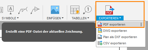

  2. Exportieren von PDF-Dateien
    1. Klicken Sie auf Exportieren > PDF exportieren.
      Ausgabe als PDF
      Der Befehl PDF exportieren befindet sich in der Dropdown-Liste Exportieren.
    2. (Optional) Aktivieren Sie PDF-Datei öffnen, um die PDF-Datei zu öffnen, wenn der Export abgeschlossen ist.
    3. (Optional) Deaktivieren Sie Linienstärken, um den Export mit einer dünnen, einheitlichen Linienstärke durchzuführen.
    4. Navigieren Sie zum gewünschten Speicherort auf dem lokalen Computer.
    5. Klicken Sie auf Speichern.
    Die PDF-Datei wird an der angegebenen Position gespeichert. Wenn Sie PDF-Datei öffnen aktiviert haben, wird die PDF-Datei automatisch geöffnet.
