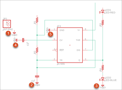

  2. Fügen Sie dem Schaltplan fünf Erdungen hinzu.
    1. Doppelklicken Sie in der Bibliothek Tutorial - Fusion auf GND, und bewegen Sie den Mauszeiger in den Ansichtsbereich.
    2. Positionieren Sie die fünf Erdungen an den in der folgenden Abbildung gezeigten Positionen. Drehen Sie das Symbol nach Bedarf, indem Sie mit der rechten Maustaste klicken.
      Erdungspositionen
    3. Klicken Sie nach der ersten Platzierung auf OK, um den Namen GND im Dialogfeld Wert zu übernehmen.
    4. Klicken Sie auf Fertig, oder drücken Sie die ESC-Taste, um den Platzierungsmodus zu beenden und zur Gruppe Komponenten platzieren zurückzukehren.

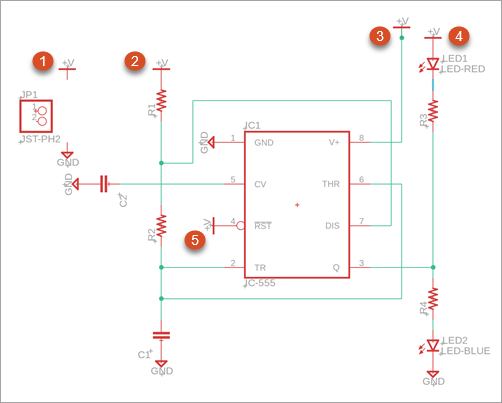

  3. Fügen Sie dem Schaltplan fünf Spannungssymbole hinzu.
    1. Doppelklicken Sie in der Bibliothek Tutorial - Fusion auf +V, und bewegen Sie den Mauszeiger in den Ansichtsbereich.
    2. Positionieren Sie die fünf Spannungssymbole an den in der folgenden Abbildung gezeigten Positionen. Drehen Sie das Symbol nach Bedarf, indem Sie mit der rechten Maustaste klicken.
    3. Klicken Sie nach der ersten Platzierung auf OK, um den Namen +V im Dialogfeld Wert zu übernehmen.
    4. Wenn Sie aufgefordert werden, den Namen eines Netzes zu ändern, übernehmen Sie die Namensänderung.
      Spannungssymbol-Positionen
    5. Klicken Sie auf Fertig, oder drücken Sie die ESC-Taste, um den Platzierungsmodus zu beenden und zur Gruppe Komponenten platzieren zurückzukehren.

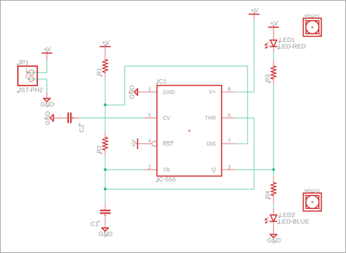

  4. Fügen Sie dem Schaltplan zwei Lichtröhren hinzu.
    1. Suchen Sie in der Bibliothek Tutorial - Fusion nach VLP.
    2. Ziehen Sie VLP-300-R/F in den Ansichtsbereich.
    3. Positionieren Sie die beiden Lichtröhren an den in der folgenden Abbildung dargestellten Positionen.
      Positionen von Lichtröhrensymbolen
      Anmerkung: Die Lichtröhren befinden sich im Schaltplan, sie sind jedoch mit keiner anderen Komponente verbunden. Sie stellen eine mechanische Komponente dar, die für die Komponente benötigt wird, wenn Leiterplattendaten in den Leiterplatten-Editor übertragen werden. Der Leiterplatten-Editor wird in diesem Lernprogramm nicht behandelt.
  5. Fügen Sie die Netze zwischen dem Pin-Kopf-, dem Erdungs- und dem Spannungssymbol hinzu.
    1. Klicken Sie auf Konstruktion > Verbinden > Netz Symbol Netz.
    2. Klicken Sie auf Klemme 1 für das Symbol V+.
    3. Klicken Sie auf Klemme 2 für das Symbol GND.
      Netze des Batteriegehäuses
