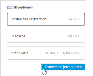

  3. Wählen Sie auf der Registerkarte Überblick der Erweiterung unter Zugriffsoptionen die Option Kostenlose Testversion aus.
    Tipp: Sehen Sie sich die Registerkarte Funktionsumfang der Erweiterung an, um alle verfügbaren Funktionen und deren Vorkommen in Fusion anzuzeigen.
  4. Klicken Sie auf Testversion jetzt starten.
