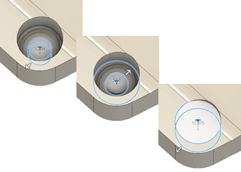

Wählen Sie zunächst die beiden unteren runden Kanten aus. Wiederholen Sie dann den Vorgang mit den beiden mittleren runden Kanten und erneut mit den oberen beiden.
Beispiel Bohrungsauswahl
Wenn Sie die drei Körper ausgewählt haben, runden Sie den mittleren Körper ab, um die letztendliche Hindernis-Geometrie zu erstellen.
  1. Klicken Sie in der kontextabhängigen Umgebung Modell bearbeiten auf der Registerkarte Modell-Vol.körper bearb. auf Erstellen > Verbindungshindernis Symbol Verbindungshindernis.
  2. Wählen Sie die zylindrische Kante am unteren Rand des Bohrungslochs aus.
  3. Vergewissern Sie sich, dass die Option Wellenende im Dialogfeld Verbindungshindernis ausgewählt ist, und klicken Sie dann auf die zylindrische Kante, die das obere Ende des schmalen Zylinders markiert.
  4. Wiederholen Sie diesen Vorgang, beginnend mit der schmalen zylindrischen Kante, an der Sie den Vorgang zuvor beendet haben, und beenden Sie diesen Vorgang mit der zylindrischen Kante, die den Beginn des breiten Zylinders markiert.
  5. Wiederholen Sie den Vorgang erneut, beginnend mit der zylindrischen Kante, die den unteren Rand des breiten Zylinders markiert, und beenden Sie den Vorgang mit der oberen zylindrischen Kante.
  6. Klicken Sie auf Symbol Sichtbar Body1, um ihn auszublenden, sodass nur die soeben erstellte Hindernis-Geometrie sichtbar ist.
  7. Klicken Sie auf der Registerkarte Modell-Vol.körper bearb. auf Ändern > Drücken/Ziehen Symbol Drücken/Ziehen.
  8. Wählen Sie die Fläche des mittleren Körpers aus.
  9. Ziehen Sie sie nach außen, bis sie den gleichen Durchmesser wie der größere Zylinder aufweist, klicken Sie dann mit der rechten Maustaste, und wählen Sie OK aus.
  10. Klicken Sie erneut auf Drücken/Ziehen Symbol Drücken/Ziehen, und wählen Sie dann die untere Kante des mittleren Zylinders aus.
  11. Verschieben Sie die untere Kante nach oben, bis sie die obere Kante berührt oder bis die Abrundung Ihren Anforderungen entspricht, und klicken Sie dann auf OK.
  12. Klicken Sie auf der Registerkarte Modell-Vol.körper bearb. auf Erstellen > Extrusion Symbol Volumenkörper extrudieren.
  13. Wählen Sie die obere Fläche des größten Körpers aus, und ziehen Sie sie nach oben, um sicherzustellen, dass keine Geometrie in dem Bereich oberhalb des Bohrungslochs erstellt wird.
  14. Klicken Sie auf OK, um das Dialogfeld Extrusion zu schließen.
  15. Die neue Geometrie wird automatisch als Hindernis-Geometrie klassifiziert.
