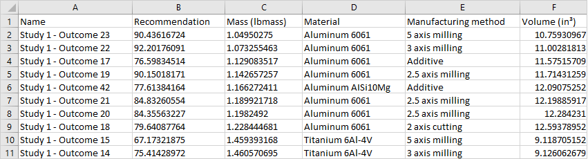

CSV
Beispiel für eine in Microsoft Excel® geöffnete CSV-Datei
