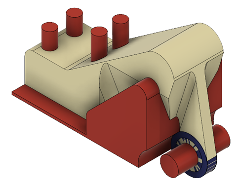

Aktivität 1: Vorbereiten der Fusion-Umgebung
Bevor Sie beginnen, müssen Sie die Beispieldatei (ALCOA Bracket) öffnen und in einem persönlichen Ordner speichern sowie die Einheiten und Ergebnisauflösung festlegen.
alcoa-model
Die Datei ALCOA Bracket wurde geöffnet.

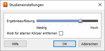

    Anmerkung: Im Dialogfeld Studieneinstellungen können Sie die gewünschte Auflösung der Ergebnisse angeben. Je präziser die Auflösung, desto mehr Zeit benötigt die Anwendung für die Berechnung.
    1. Klicken Sie auf der Registerkarte Definieren auf Studie > Studieneinstellungen.
      Anmerkung: Alternativ können Sie über den Browser auf das Dialogfeld Studieneinstellungen zugreifen. Klicken Sie mit der rechten Maustaste auf Studie 1 - Tragwerkskomponente, und wählen Sie Studieneinstellungen aus dem Kontextmenü aus.
    2. Positionieren Sie im Dialogfeld Studieneinstellungen den Schieberegler so wie in der folgenden Abbildung gezeigt.
      Dialogfeld Einstellungen - Auflösung
    3. Klicken Sie auf OK.
