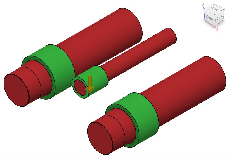

Gabelbrücken-Modell
Die geöffnete Motorrad-Gabelbrücke.

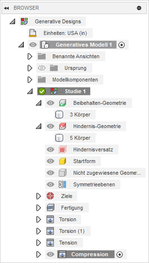

Anmerkung: Alle Studieneinstellungen außer Fertigungsmethoden wurden bereits definiert. Um sie zu überprüfen, klicken Sie im Browser auf Study 1, und erweitern Sie die entsprechenden Knoten.
Gabelbrücken-Browser
