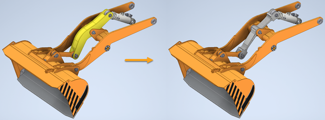

Das Modell Front Loader mit der alten Konstruktion, 221 kg (links), und das Modell mit dem neuen Bauteil, das mit dem generativen Design neu konstruiert wurde, 82.6 kg (rechts)
