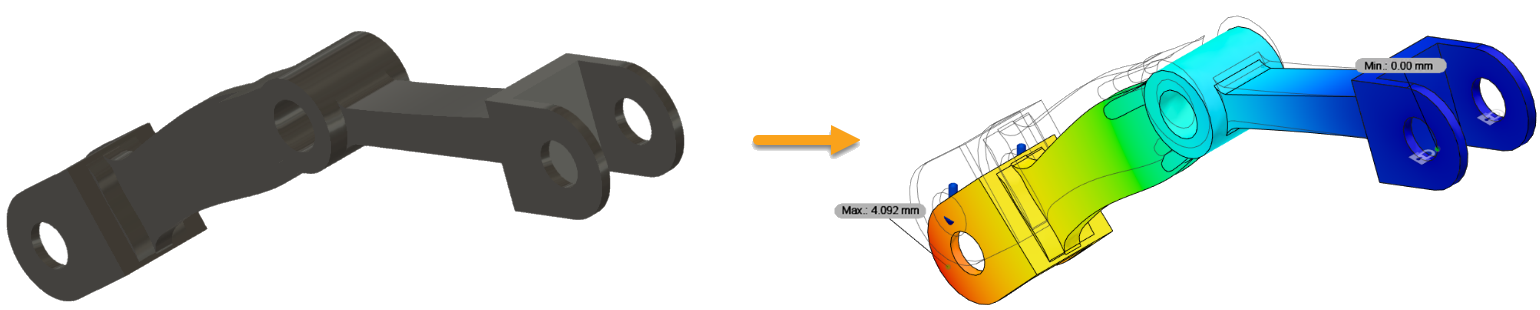

Loader - Modell
Das ausgewählte Ergebnis (links) und die Ergebnisse für die Simulationsstudie basierend auf der Einrichtung der generativen Studie (rechts).

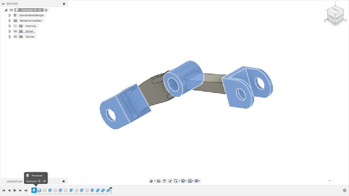

    5. Um die beibehaltenen Elemente im erstellten Design hervorzuheben, klicken Sie auf der Zeitachse auf das erste Symbol.
      Beibehaltene Elemente

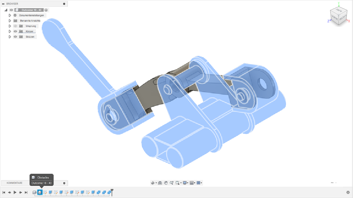

    6. Um die Hindernisse im erstellten Design hervorzuheben, klicken Sie auf der Zeitachse auf das zweite Symbol.
      Hindernisse

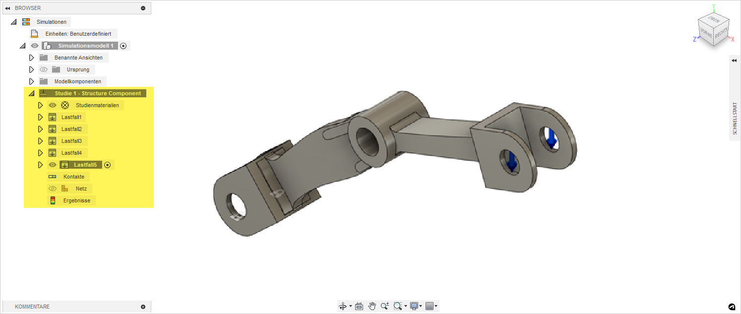

    1. Klicken Sie im Werkzeugkasten auf Konstruktion, um den Arbeitsbereich zu wechseln.
    2. Wählen Sie den Arbeitsbereich Simulation aus der Dropdown-Liste.
    3. Um zu bestätigen, dass Sie die Einrichtung aus dem generativen Design zum Erstellen einer neuen statischen Spannungsstudie verwenden möchten, klicken Sie auf Ja.
      Beachten Sie im Browser, dass die Studie Study 1 automatisch erstellt wird. In dieser Studie können Sie Materialien und alle Lastfälle finden, die im Arbeitsbereich Generatives Design definiert wurden.

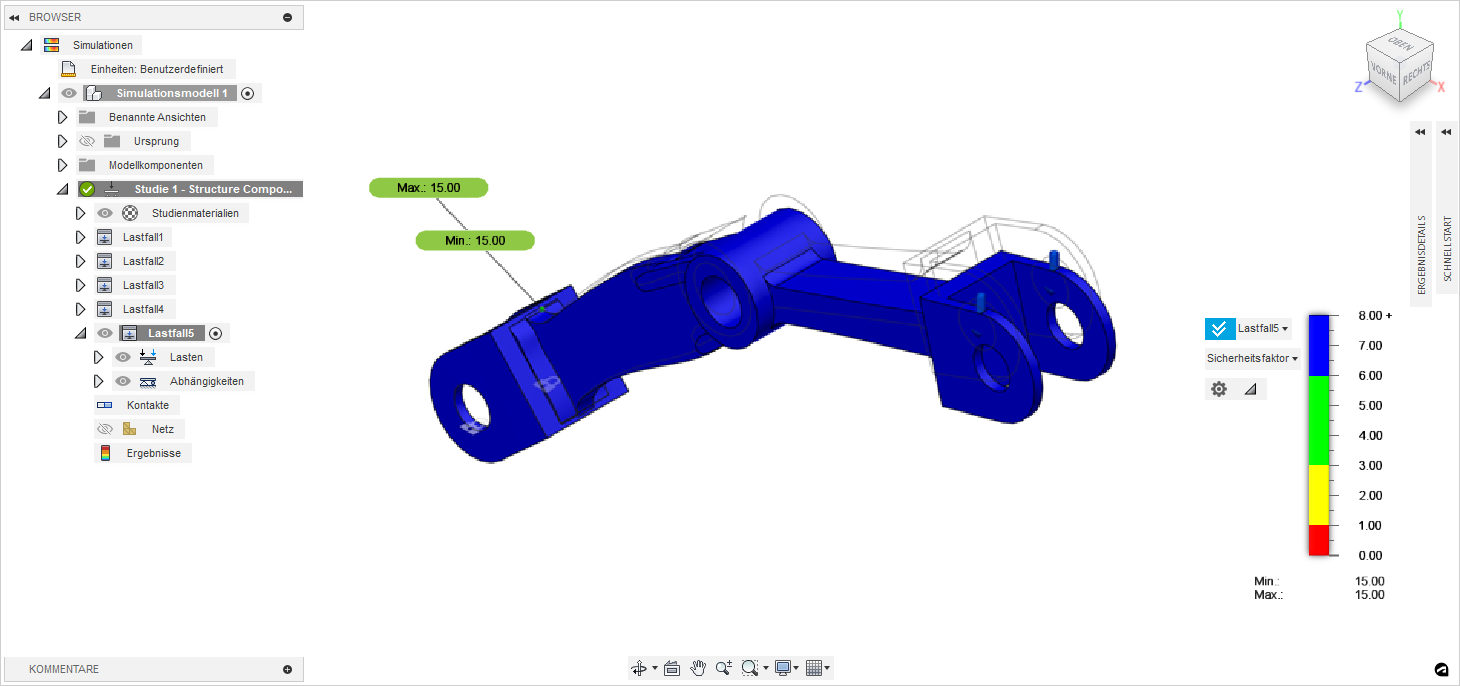

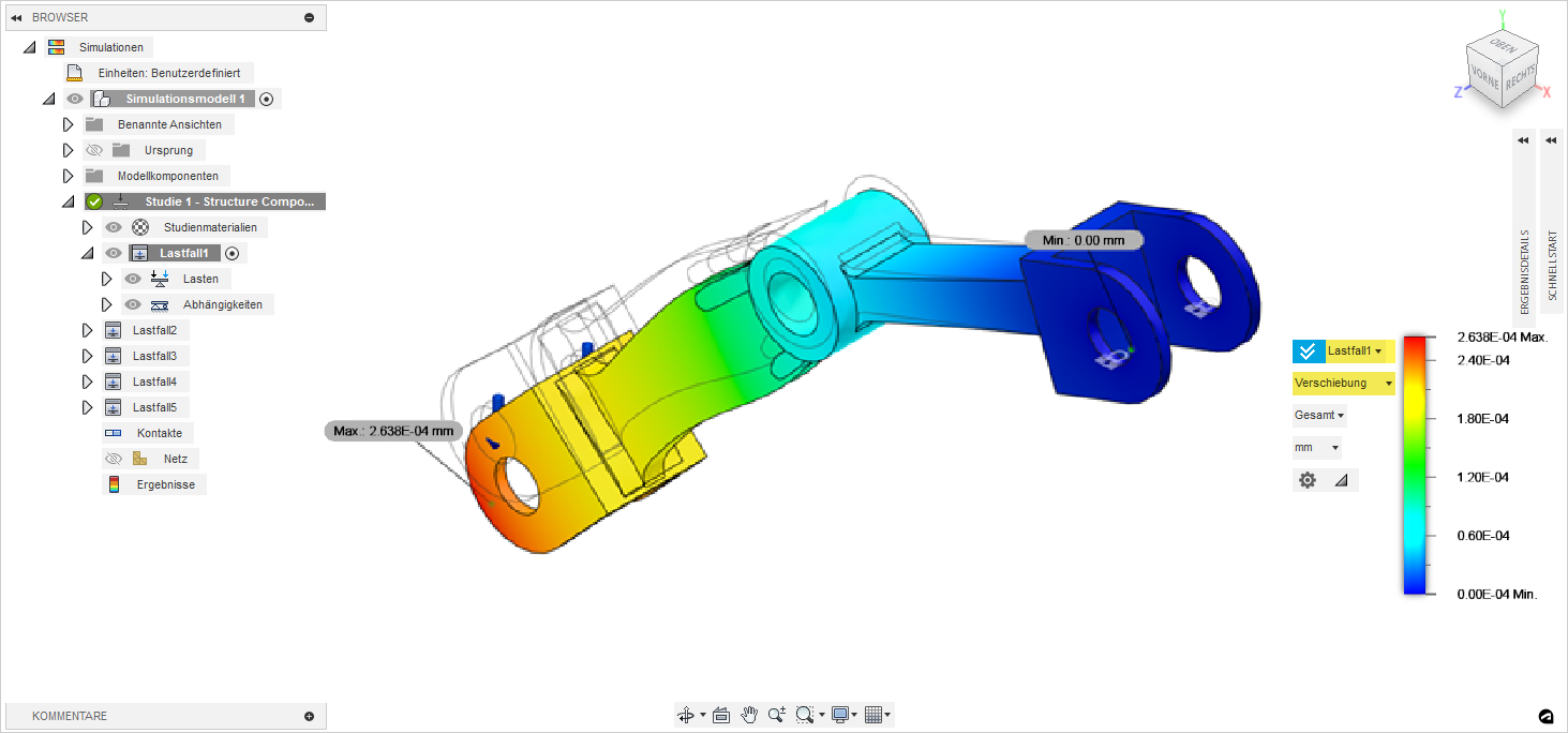

    6. Um die Verschiebung anzuzeigen, klicken Sie auf die Dropdown-Liste Ergebnisse neben der Plot-Legende, und wählen Sie Verschiebung aus.
    7. Um die Verschiebung für einen anderen Lastfall anzuzeigen, klicken Sie auf die Dropdown-Liste Ergebnisse neben der Plot-Legende, und wählen Sie Load Case1 aus.
