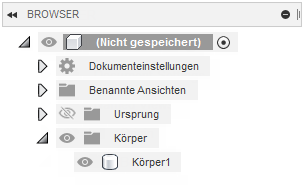

Verwenden des Browsers
Im Browser werden Objekte in der Konstruktion (Komponenten, Körper, Skizzen, Ursprünge, Gelenke, Konstruktionsgeometrie usw.) angezeigt, und sie können die Sichtbarkeit von Objekten steuern.
Browser
  1. Klicken Sie links neben dem Ordner Ursprung auf Versteckt Symbol Versteckt, um die Ursprungsebenen anzuzeigen.
  2. Klicken Sie links neben dem Ordner Ursprung auf Sichtbar Symbol Sichtbar, um die Ursprungsebenen auszublenden.
  3. Klicken Sie links neben dem Ordner Körper auf Erweitern Browser-Symbol Erweitern, um den Ordner zu erweitern und eine Liste aller Körper in der Konstruktion anzuzeigen.
