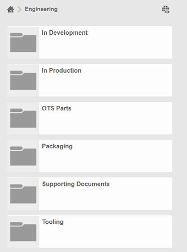

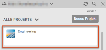

  1. Öffnen Sie die Gruppe Daten Symbol Gruppe Daten, falls sie nicht bereits geöffnet ist.
  2. Doppelklicken Sie auf ein Projekt, dem Sie angehören, und fügen Sie ihm Inhalte hinzu, um das Projekt zu aktivieren.
    Aktives Projekt festlegen
    Das Projekt wird geöffnet, und alle Konstruktionen und Ordner, auf die Sie Zugriff haben, werden angezeigt.
    Ordner in Projekt
Tipp: Wenn noch keine Projekte vorhanden sind, klicken Sie auf Neues Projekt, um ein neues Projekt zu erstellen, und doppelklicken dann auf das Projekt, um es zu aktivieren. Alternativ können Sie auch jederzeit fortfahren, ohne ein aktives Projekt festzulegen.

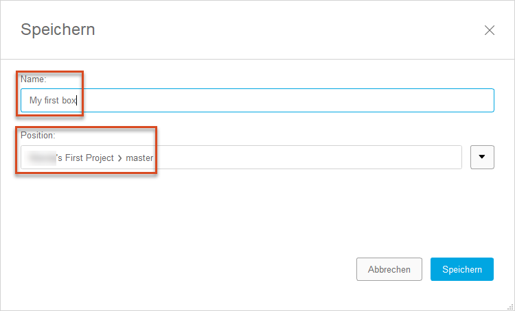

Speichern der Konstruktion
  1. Klicken Sie in der Anwendungsleiste auf Speichern Symbol Speichern.
    Das Dialogfeld Speichern wird geöffnet.
  2. Geben Sie im Dialogfeld Speichern in das Textfeld Name My first box ein.
  3. Wenn Sie in einem Hub arbeiten, in dem die gemeinsame Bearbeitung aktiviert ist, wählen Sie unter Bauteilnummer einen Bauteilnummerntyp aus.
    • Gemeinsam genutzte Teilenummer: Fügt diese Konstruktion zu einer Bauteilnummer hinzu, die derzeit von einer oder mehreren Komponenten verwendet wird. Weitere Informationen finden Sie unter Gemeinsam genutzte Teilenummern.
    • Neue Bauteilnummer: Generiert eine eindeutige Bauteilnummer für Ihre Konstruktion.
  4. Legen Sie den Speicherort auf ein Projekt fest, dem Sie angehören und dem Sie Inhalte hinzufügen können.
    Anmerkung: Wenn kein aktives Projekt vorhanden ist, wählen Sie jetzt einen Speicherort.
  5. Klicken Sie auf Save.
    Konstruktion speichern

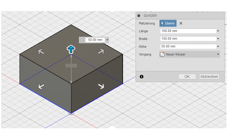

  1. Erweitern Sie im Werkzeugkasten das Menü Erstellen, und wählen Sie Quader aus.
  2. Wählen Sie die XZ-Ebene am unteren Rand des Ansichtsbereichs aus.
  3. Klicken Sie auf zwei Punkte, um die Länge und die Breite des Quaders festzulegen.
  4. Geben Sie im Dialogfeld Quader die folgenden Werte ein:
    • Länge: 100 mm
    • Breite: 100 mm
    • Höhe: 50 mm
  5. Klicken Sie auf OK.
    Quader erstellen

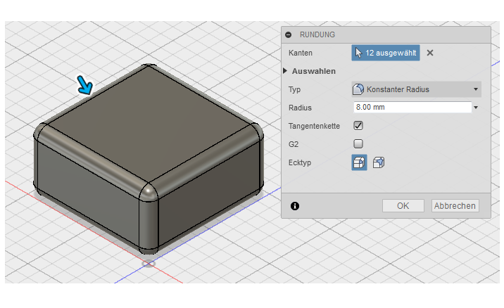

Runden der Kanten des Quaders
  1. Klicken Sie mit der rechten Maustaste in einen leeren Bereich im Ansichtsbereich, und wählen Sie dann Drücken/Ziehen aus dem Minimenü aus.
  2. Klicken Sie in den Ansichtsbereich, und ziehen Sie den Mauszeiger darin, um den gesamten Quader auszuwählen.
  3. Geben Sie 8 mm als Radius ein.
  4. Klicken Sie auf OK.
    Abrundung Drücken/Ziehen

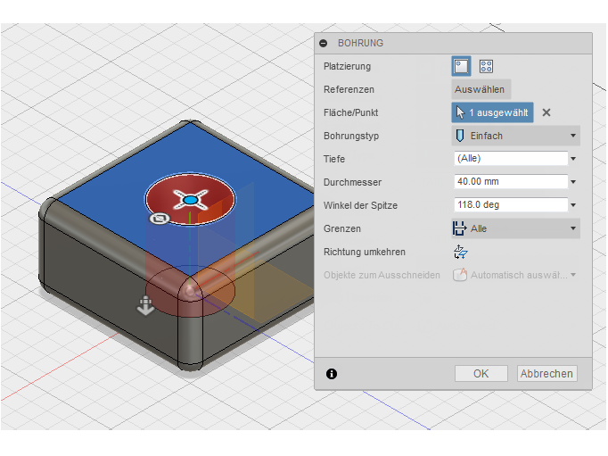

Hinzufügen einer Bohrung zum Quader
  1. Erweitern Sie im Werkzeugkasten das Menü Erstellen, und klicken Sie auf Bohrung.
  2. Wählen Sie die obere Fläche des Quaders aus.
  3. Ziehen Sie den Mittelpunkt der Bohrung in die Mitte des Quaders.
  4. Legen Sie den Durchmesser auf 40 mm fest.
  5. Ändern Sie die Grenzen in Alle.
  6. Klicken Sie auf OK.
    Bohrung erstellen

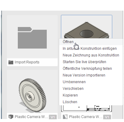

  3. Klicken Sie auf der Fusion-Startseite auf Öffnen. Alternativ können Sie in der Anwendungsleiste auf Datei Symbol Datei > Öffnen.
  4. Wählen Sie im Dialogfeld Öffnen die Option My first box aus, und klicken Sie dann auf Öffnen.

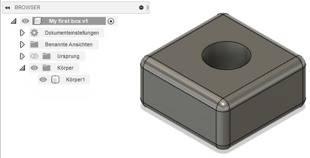

Verwenden des Browsers
  1. Klicken Sie auf das Symbol Verdeckt Symbol Verdeckt neben dem Ordner Ursprung, um die Ursprungsebenen anzuzeigen.
  2. Klicken Sie erneut auf das Symbol Sichtbar Symbol Sichtbar, um die Ursprungsebenen zu deaktivieren.
  3. Klicken Sie auf Browser-Symbol Erweitern neben dem Ordner Körper, um den Ordner zu erweitern und eine Liste aller Körper in der Konstruktion anzuzeigen.
    In dieser Konstruktion ist genau ein Körper vorhanden: der Quader, den Sie gerade erstellt haben.

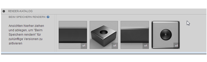

  5. Warten Sie, bis im Render-Katalog eine Miniaturansicht Ihrer Cloud-Renderings angezeigt wird. Beachten Sie den Fortschritt des Renderings, das gerade verarbeitet wird.
  6. Wiederholen Sie diese Schritte für verschiedene Ausrichtungen Ihrer Wahl.
    Render-Katalog
  7. Wenn die Renderings verarbeitet wurden, klicken Sie auf eine Miniaturansicht, um das vollständige Bild im Dialogfeld Render-Katalog anzuzeigen.
  8. Schließen Sie das Dialogfeld Render-Katalog.
