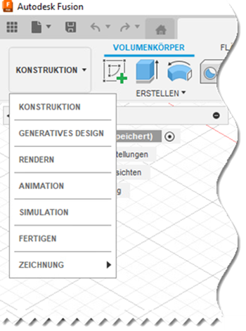

Arbeitsbereiche
Die Fusion-Funktionen sind in zweckbezogene Arbeitsbereiche gruppiert.
Arbeitsbereiche

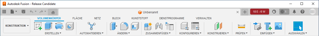

Die Werkzeuge in den Arbeitsbereichen sind im Werkzeugkasten auf den Registerkarten nach bestimmten Entwurfszielen organisiert. Einige Werkzeuge sind in mehreren Arbeitsbereichen verfügbar.
Werkzeugkasten Konstruktion
Kontextabhängige Registerkarten sind Registerkarten, die nur im Kontext des aufgerufenen Befehls aktiviert werden. Sie sind erst sichtbar, wenn der zugehörige Befehl ausgewählt wurde.
