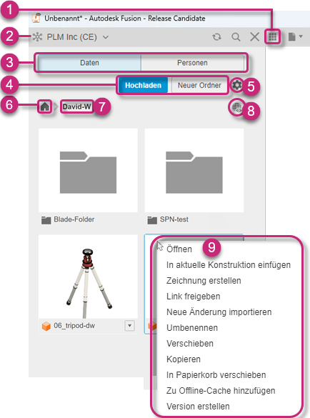

Steuerelemente der Gruppe Daten
Gruppe Daten Übersicht Benutzeroberfläche
  1. Gruppe Daten ein- oder ausblenden: Blenden Sie die Gruppe Daten ein oder aus.
  2. Aktueller Hub: Aktueller Fusion-Hub, in dem Sie arbeiten.
    Anmerkung: Der Hub-Name wird oben in der Gruppe Daten angezeigt. Suchen Sie nach diesem Symbol Gemeinsame Bearbeitung neben dem Hub-Namen, um zu prüfen, ob Sie in einem Hub mit gemeinsamer Bearbeitung arbeiten.
  3. Daten oder Personen: Wechseln Sie zwischen der Daten- oder der Personenansicht.
  4. Hochladen oder Neuer Ordner: Laden Sie eine Datei von Ihrem lokalen Gerät hoch, oder erstellen Sie einen Ordner im aktuellen Projekt.
  5. Einstellungen: Passen Sie die Ansicht der Gruppe Daten an, und sortieren Sie sie. Zeigen Sie beispielsweise Daten in einem Raster an, oder sortieren Sie sie nach Namen.
  6. Zur Projektliste zurückkehren: Kehren Sie zur Liste der Projekte, Bibliotheken und Beispiele zurück.
  7. Aktuelles Projekt: Name des Projekts oder der Bibliothek, in dem/der Sie gerade arbeiten.
  8. Im Web öffnen: Öffnet das aktuelle Projekt oder die aktuelle Bibliothek in Fusion-Web-Client.
  9. Kontextmenü: Klicken Sie mit der rechten Maustaste, um auf Befehle für dieses bestimmte Projekt oder diesen Ordner zuzugreifen.
