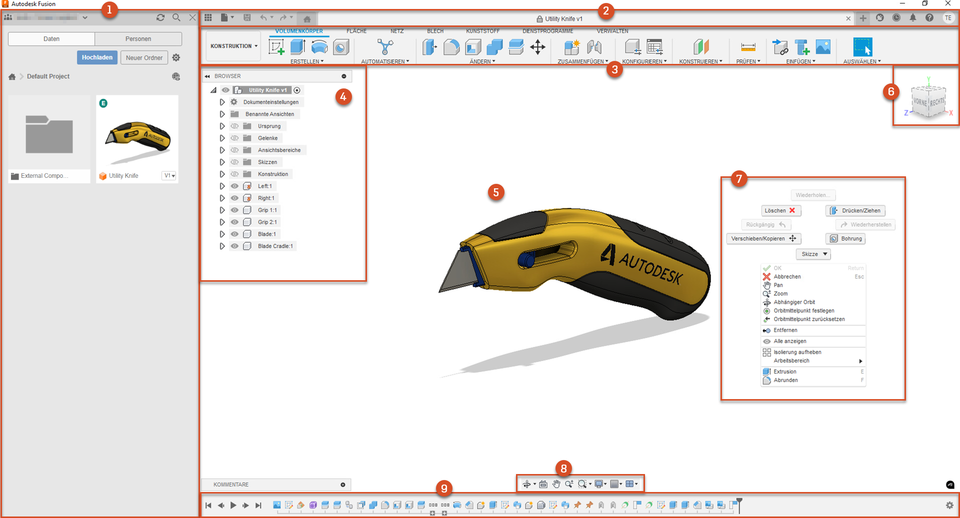

Fusion-Benutzeroberfläche (Desktop)
Benutzeroberfläche Übersichtskarte
  1. Gruppe Daten: Über die Gruppe Daten können Sie auf Hubs, Projekte und Konstruktionen zugreifen, Konstruktionsdaten verwalten und mit anderen Benutzern zusammenarbeiten.
  2. Anwendungsleiste von links nach rechts:
    • Startseite Symbol Startseite: Öffnen Sie die Startseite, um Hubs zu wechseln, Konstruktionen und Projekte zu öffnen oder zu erstellen und Ihre Arbeit und Ressourcen zu finden.
    • Gruppe Daten Symbol Gruppe Daten: Blenden Sie die Gruppe Daten ein oder aus.
    • Menü Datei Symbol Datei: Hier können Sie Konstruktionen erstellen, öffnen, hochladen, speichern, exportieren, wiederherstellen, austauschen und in 3D drucken.
    • Speichern Symbol Speichern: Speichern Sie eine unbenannte Konstruktion oder die Änderungen an einer Konstruktion.
    • Rückgängig/Wiederherstellen Symbol Rückgängig Symbol Wiederherstellen: Machen Sie den letzten Vorgang rückgängig, oder stellen Sie ihn wieder her.
    • Derzeit geöffnete Registerkarten für Konstruktionen
    • Neue Konstruktion Symbol Neue Konstruktion: Erstellen Sie eine neue Konstruktion.
    • Autodesk Assistant Symbol Autodesk Assistant: Starten Sie Autodesk Assistant in Fusion.
    • Erweiterungen Symbol Erweiterungen: Verwalten Sie den Zugriff auf Fusion-Erweiterungen.
    • Job-Status Symbol Job-Status: Zeigen Sie den Job-Status sowie den Update-Status und Online-/Offline-Status von Fusion an.
    • Benachrichtigungscenter Symbol Benachrichtigungscenter: Zeigen Sie Benachrichtigungen zu Updates, Hintergrund-Jobs und Tipps an.
    • Hilfe Symbol Hilfe: Öffnen Sie das Menü Hilfe, um eine Tour durch die Benutzeroberfläche zu starten, auf die Produktdokumentation und Schulungsressourcen für das Selbststudium, Community-Ressourcen wie die Fusion-Foren und den -Blog, den technischen Support und Diagnosewerkzeuge, den neuesten Blog-Post zu neuen Funktionen, die Versionshinweise sowie Informationen zur Installation von Fusion zuzugreifen und nach Updates zu suchen. Tour starten ist nur in den Arbeitsbereichen Konstruktion, Generatives Design, Fertigen und Elektronik verfügbar. Schnellstart ist nur in den Arbeitsbereichen Simulation und Generatives Design verfügbar.
    • Klicken Sie auf Mein Profil, um folgende Schritte auszuführen:
      • Greifen Sie auf Ihr Konto bei Autodesk Account zu.
      • Passen Sie Ihre Fusion-Einstellungen an.
      • Zeigen Sie Ihr Profil an, und bearbeiten Sie es.
      • Melden Sie sich ab.
  3. Werkzeugkasten: Wählen Sie den Arbeitsbereich aus, in dem Sie arbeiten möchten. Die Werkzeuge im Werkzeugkasten unterscheiden sich in jedem Arbeitsbereich. Der Werkzeugkasten ist in Registerkarten unterteilt, auf denen die Werkzeuge in logischen Gruppen zusammengefasst sind.
    • Arbeitsbereiche: Fusion verwendet Arbeitsbereiche, um zu steuern, welche Befehle verfügbar sind und welche Daten erstellt werden.
      • Menü Arbeitsbereich: Wählen Sie einen Arbeitsbereich aus, zu dem gewechselt werden soll.
    • Registerkarten: Jeder Arbeitsbereich ist in Registerkarten unterteilt, die logische Gruppen zusammengehöriger Werkzeuge enthalten.
      • Kontextabhängige Registerkarten: Einige Befehle aktivieren eine kontextabhängige Registerkarte, z. B. Skizze. Die kontextabhängige Registerkarte wird im Werkzeugkasten zusammen mit den anderen Registerkarten des Arbeitsbereichs angezeigt, während die kontextabhängigen Werkzeuge aktiv sind.
      • Kontextabhängige Umgebungen: Manche Befehle aktivieren eine kontextabhängige Umgebung, z. B. Form. Die kontextabhängige Umgebung wird im Werkzeugkasten angezeigt. Ihre Registerkarten ersetzen die Vorgaberegisterkarten im aktuellen Arbeitsbereich, bis Sie die kontextabhängige Umgebung verlassen.
  4. Browser: Listet Objekte in der Baugruppe auf (Komponenten, Körper, Skizzen, Ursprünge, Gelenke, Konstruktionsgeometrie usw.), und ermöglicht es Ihnen, die Sichtbarkeit von Objekten zu steuern.
  5. Baugruppe im Ansichtsbereich: Klicken Sie, um Objekte aus der Baugruppe im Ansichtsbereich auszuwählen.
  6. ViewCube: Umkreisen Sie Ihre Konstruktion, oder betrachten Sie sie aus unterschiedlichen Positionen.
  7. Minimenü: Klicken Sie mit der rechten Maustaste in den Ansichtsbereich, um auf das Minimenü zuzugreifen, das häufig verwendete Befehle im Rad- und zusätzliche Befehle im Überlaufmenü enthält.
  8. Navigationsleiste: Enthält Befehle zum Zoomen, Schwenken und Umkreisen Ihrer Konstruktion sowie Anzeigeeinstellungen zum Steuern der Darstellung der Benutzeroberfläche und der Darstellung von Konstruktionsbaugruppen im Ansichtsbereich.
  9. Zeitachse: Listet die in Ihrer Konstruktion durchgeführten Operationen auf. Klicken Sie mit der rechten Maustaste auf die Zeitachse, um Änderungen vorzunehmen. Ziehen Sie Vorgänge zum Ändern der Reihenfolge, in der sie berechnet werden (nur im Modus Parametrische Modellierung).
  10. Zugriff auf Autodesk Assistant: Öffnet Autodesk Assistant in Fusion.
  11. Gruppe Autodesk Assistant: Chatten Sie mit Autodesk Assistant, um Ihre Arbeit zu untersuchen, Funktionen kennenzulernen und sich wiederholende Aufgaben zu beschleunigen.
Tipp: Die Fusion-API ermöglicht Ihnen, ein Zusatzmodul in einer eigenen Gruppe innerhalb des Werkzeugs einer beliebigen Registerkarte zu platzieren. Weitere Informationen finden Sie unter Zusatzmodule.
