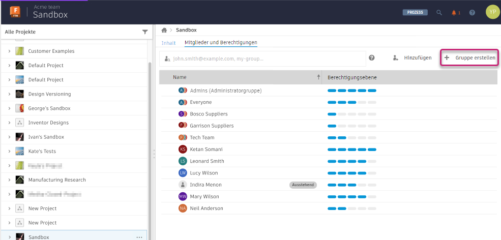

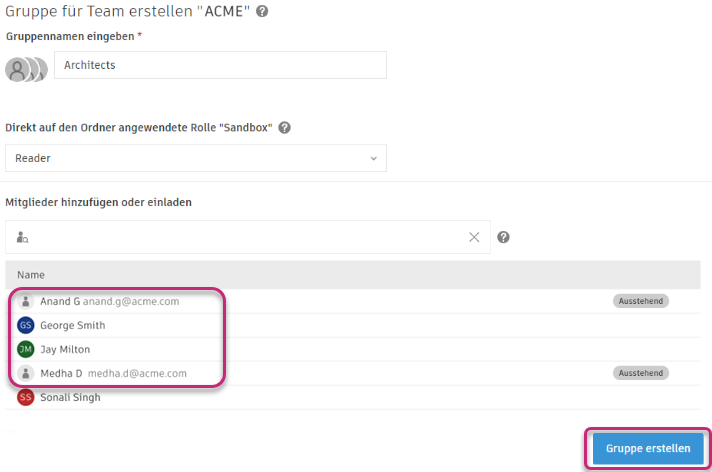

Öffnen Sie Fusion-Web-Client.
Navigieren Sie in einem Projekt auf Ordnerebene zu dem Ordner, in dem Sie die Gruppe erstellen möchten.
Klicken Sie auf die Registerkarte Mitglieder und Berechtigungen.
Klicken Sie auf Gruppe erstellen.

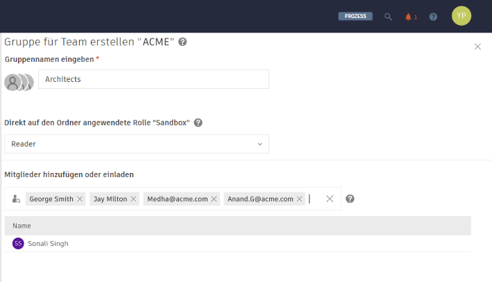

Geben Sie einen eindeutigen Namen für die Gruppe ein.
Wählen Sie eine Rolle aus, die allen Personen in der Gruppe zugewiesen werden soll.
Alle Mitglieder der Gruppe haben dann diese Rolle. Einzelne Benutzer können jedoch, sofern vorhanden, höhere Berechtigungen für übergeordnete Ordner oder für Gruppen in demselben Ordner erhalten.
Geben Sie im Feld Mitglieder hinzufügen oder einladen die Namen der Personen ein, die Sie in die Gruppe einladen möchten.
Sie können mehrere Namen eingeben. Wenn die Namen den Mitgliedern des Hubs entsprechen, erkennt Fusion sie und füllt das Feld entsprechend aus.
Sie können E-Mail-Adressen von Personen eingeben, die noch nicht zum Hub gehören. Einladungen werden an diese Adressen gesendet.
Klicken Sie auf Hinzufügen, oder drücken Sie die EINGABETASTE, um die Namen einer Liste von eingeladenen Personen hinzuzufügen.
Klicken Sie auf Gruppe erstellen, um die Einladungen zu senden und die Gruppe zu erstellen.

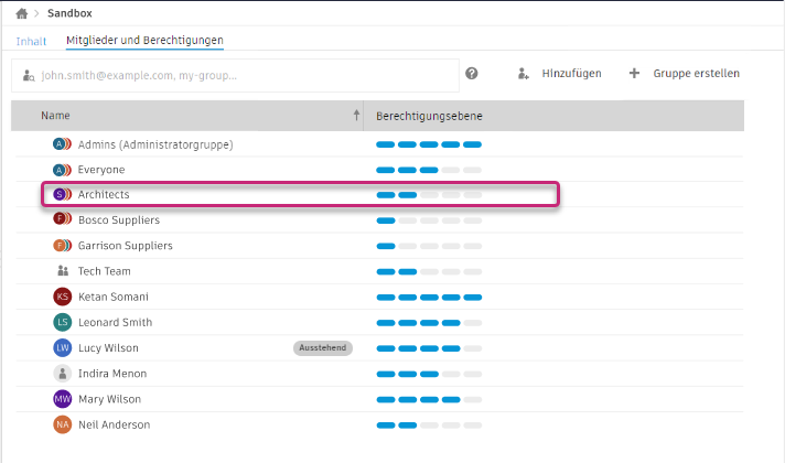

Die neue Gruppe wird der alphabetisch sortierten Mitgliederliste hinzugefügt.
Je nach Anzahl der eingeladenen Personen und der Serverlast kann die Zeit für den Empfang der Einladungen variieren.

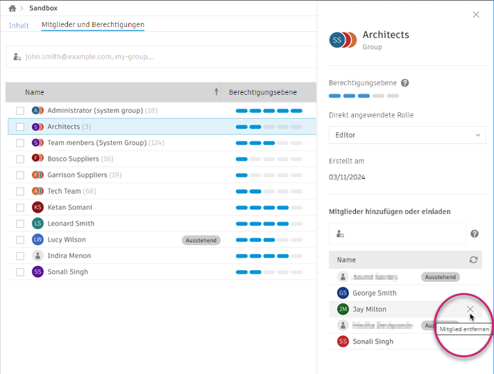

Klicken Sie in Fusion-Web-Client unter Mitglieder und Berechtigungen auf die Gruppe, die Sie ändern möchten.
Die Gruppe Fokus wird auf der rechten Seite geöffnet.

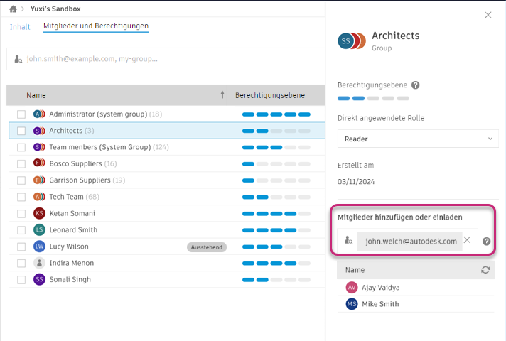

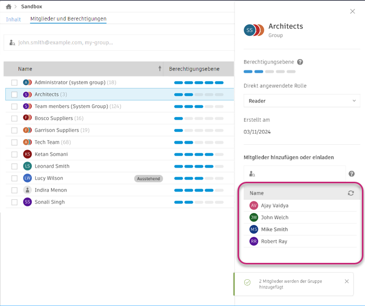

Klicken Sie auf Hinzufügen, oder drücken Sie die EINGABETASTE, um die Einladungen zu versenden.
Die Namen werden der Liste unter dem Feld Mitglieder hinzufügen oder einladen hinzugefügt.

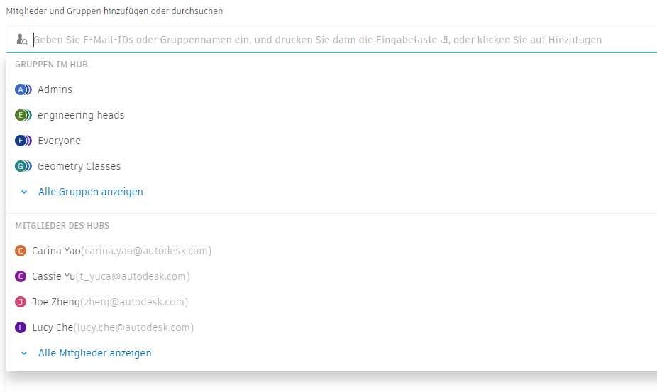

Klicken Sie in das Feld Mitglieder hinzufügen oder einladen.
Eine Dropdown-Liste der Hub-Gruppen und -Mitglieder wird geöffnet:
Klicken Sie ggf. auf Alle Gruppen anzeigen, um die Liste zu erweitern.
