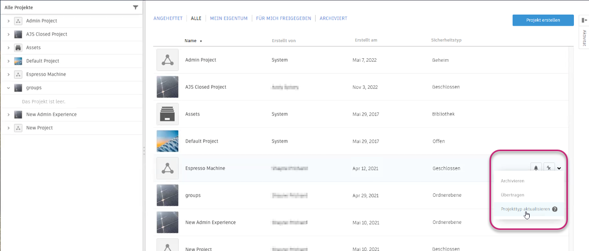

Bewegen Sie auf der Seite Projekte inFusion-Web-Client den Mauszeiger über die Zeile des Projekts, das Sie aktualisieren möchten.
Klicken Sie auf den Dropdown-Pfeil, und wählen Sie Projekttyp aktualisieren aus.
Klicken Sie im Dialogfeld Projekttyp aktualisieren, das geöffnet wird, auf Aktualisierung starten.
