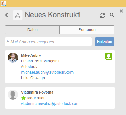

  1. Um andere Personen zu einem älteren Projekt einzuladen, klicken Sie im oberen Bereich der Gruppe Daten auf die Registerkarte Personen.
    Registerkarten Daten und Personen
  2. Geben Sie die E-Mail-Adresse des Fusion-Benutzers ein, dem Sie Zugriff gewähren möchten. Nachdem die E-Mail-Adresse hinzugefügt wurde, erhält der Benutzer eine E-Mail, die ihn darüber informiert.
  3. Klicken Sie auf Einladen.
In der Gruppe Daten wird eine Liste der Personen angezeigt, die zu einem älteren Projekt eingeladen wurden. Der Moderator des älteren Projekts (die Person, die das Projekt ursprünglich erstellt hat) ist durch ein grünes Sternsymbol Symbol Moderator und den Titel Moderator gekennzeichnet.
Einladungsliste

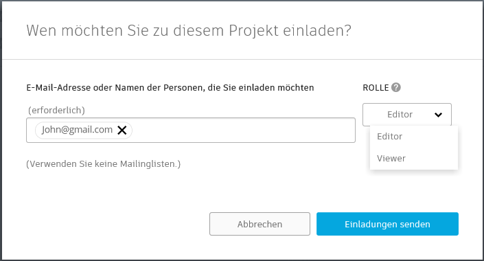

  4. Geben Sie die E-Mail-Adresse(n) ein.
  5. Markieren Sie die Rolle für die eingeladene(n) Person(en).
  6. Klicken Sie auf Einladung senden.
Personen zu einem Projekt einladen
Anmerkung: Um mehrere Personen gleichzeitig mit derselben Rolle einzuladen, drücken Sie nach Eingabe jeder E-Mail-ID die Eingabetaste, oder trennen Sie E-Mail-IDs durch Komma.
Die eingeladene Person erhält eine E-Mail zur Bestätigung der Einladung. Nachdem die Person die Einladung akzeptiert hat, wird das Projekt in deren Gruppe Daten in Fusion angezeigt.
Eingeladene Projektmitglieder können auch andere Personen zur Mitarbeit an einem älteren Projekt einladen. Diese müssen vom Moderator genehmigt werden. Beim Einladen von Personen zu einem älteren Projekt können Projektmitglieder eine Rolle für eingeladene Personen angeben. Eingeladenen Personen kann dieselbe Rolle wie dem Mitglied eines älteren Projekts oder eine Rolle mit weniger Berechtigungen zugewiesen werden.

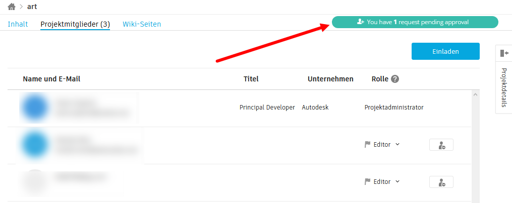

Verwalten von Anfragen zum Beitritt zu älteren Projekten
Teammitglieder können beantragen, geschlossenen Projekten beizutreten. Anfragen werden unter Warnungen sowie im Bereich Projektmitglieder angezeigt.
Über Warnungen in Fusion-Web-Client:
  1. Klicken Sie auf Warnungen.
  2. Klicken Sie auf Genehmigen oder Ablehnen.
Innerhalb des Mitgliederbereichs des älteren Projekts:
  1. Öffnen Sie das ältere Projekt.
  2. Klicken Sie im Bereich Projektmitglieder auf die Benachrichtigung Genehmigung ausstehend.
    Beitrittsanfrage verwalten
  3. Klicken Sie auf Beitrittsanfragen.
  4. Klicken Sie auf Genehmigen oder Ablehnen.
