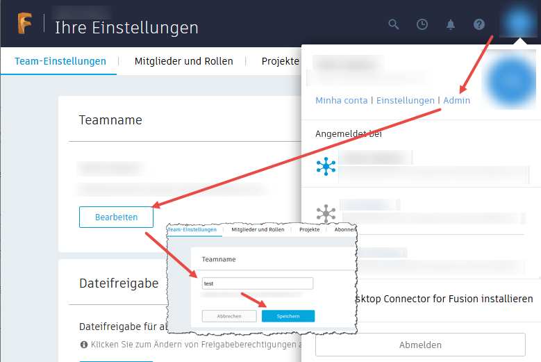

  1. Navigieren Sie in Fusion-Web-Client zum Hub.
  2. Klicken Sie rechts oben auf der Seite auf das Benutzersymbol für Ihr Profil.
  3. Klicken Sie auf Admin.
  4. Klicken Sie auf die Registerkarte Hub-Einstellungen.
Bearbeiten des Hub-Namens
  1. Klicken Sie auf der Registerkarte Hub-Einstellungen im Abschnitt Hub-Name auf Bearbeiten.
  2. Geben Sie den neuen Namen ein.
  3. Klicken Sie auf Speichern.
    Ändern des Hub-Namens

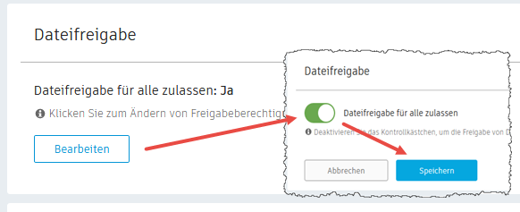

Aktivieren oder Deaktivieren der Dateifreigabe
Sie können festlegen, ob Hub-Mitglieder Verknüpfungen zu Konstruktionen freigeben dürfen.
  1. Klicken Sie im Abschnitt Dateifreigabe der Registerkarte Teameinstellungen auf Bearbeiten.
  2. Aktivieren oder deaktivieren Sie die Einstellung je nach Bedarf.
    Dateifreigabe
Wenn die Dateifreigabe deaktiviert ist, werden alle zuvor freigegebenen Dateiverknüpfungen deaktiviert, bis die Dateifreigabe wieder aktiviert wird. Dies gilt für alle Benutzer, die versuchen, die Verknüpfungen zu öffnen, darunter auch Hub-Mitglieder.

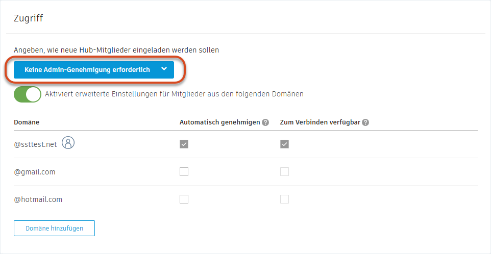

Ändern von Einladungseinstellungen
Steuern Sie im Abschnitt Zugriff der Registerkarte Team-Hub, was passiert, wenn neue Hub-Mitglieder eingeladen werden.
Domänenzugriff
Beinhaltete Optionen:

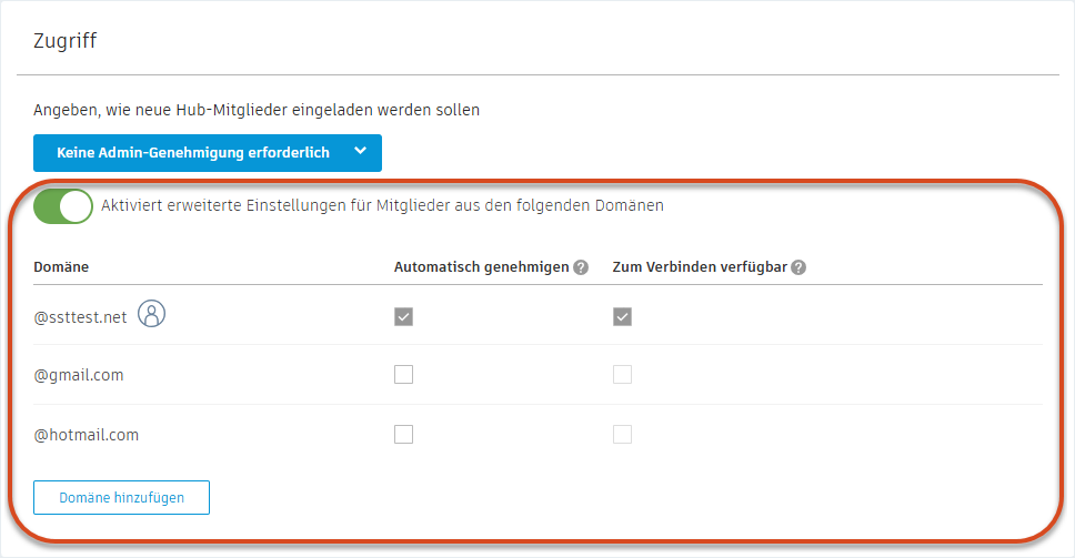

Steuern Sie unter Aktiviert erweiterte Einstellungen für Mitglieder aus den folgenden Domänen, wie Hub-Mitgliedschaften aus bestimmten Domänen akzeptiert werden.
Domänenzugriff
Für jede Domäne können die folgenden Verhaltensweisen aktiviert werden:
