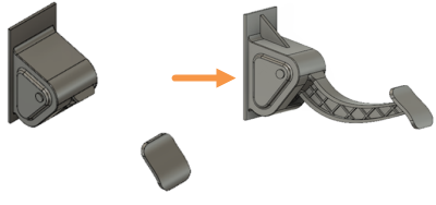

Bei dieser Aktivität öffnen Sie die Gaspedal-Beispieldatei und speichern sie in einem persönlichen Projekt. Sie erstellen mithilfe einer Mittellinie zum Steuern der Form ein erhabenes Element zum Verbinden des größeren Profils auf der Gaspedal-Basis mit dem kleineren an der Fußstütze. Sie fügen dann dem erhabenen Element ein Steg-Element hinzu, um zusätzliche Festigkeit zu erhalten. Anschließend fügen Sie eine Rippe zur Gaspedal-Basis hinzu, um eine zusätzliche Stütze zu erhalten.
Anmerkung: Steg- und Rippenelemente können nicht allein erstellt werden und müssen sich an beiden Enden mit Volumenkörper-Modellgeometrie schneiden.
Gaspedal-Modell mit hinzugefügten Elementen
Gaspedal-Startmodell (links) und mit hinzugefügten Elementen (rechts)

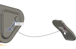

    3. Bestätigen Sie im Dialogfeld Erhebung, dass die Option Auswählen, die der Option Profile zugewiesen ist, aktiv ist, und klicken Sie dann auf die I-förmige Fläche an der Unterkante der Pedalbasis.
      Gaspedal - großes Erhebungsprofil

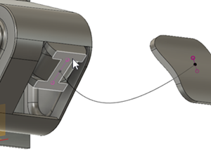

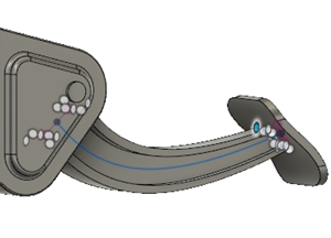

    4. Drehen Sie das Modell so, dass Sie die Unterseite des Fußstützenkörpers sehen können, und klicken Sie auf die I-förmige Fläche.
      Anmerkung: Obwohl die Form der beiden Flächen identisch ist, unterscheiden sich die Bemaßungen. Mit dem Werkzeug Erhebung wird ein Element mit einem glatten Übergang von einer Bemaßung zur anderen erstellt.
      Gaspedal - kleines Erhebungsprofil
    5. Klicken Sie im Dialogfeld Erhebung auf die Option Mittellinie, die der Option Führungstyp zugeordnet ist, um sie zu aktivieren, und wählen Sie dann die Skizze Loft Centerline im Ansichtsbereich aus.
      Anmerkung: Mit dem Werkzeug Erhebung wird das Element erstellt, sobald Sie die Skizze im Ansichtsbereich auswählen.
      Gaspedal - erhabenes Element

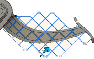

    1. Klicken Sie im Browser im Ordner Skizzen auf das Sichtbarkeitssymbol Symbol Sichtbarkeit aus, das der Skizze Web zugeordnet ist, um die Skizze Web anzuzeigen.
      Gaspedal - Skizze Web

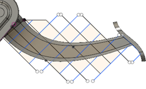

    2. Klicken Sie auf Konstruktion > Volumenkörper > Erstellen > Steg Symbol Steg, um das Werkzeug Steg zu aktivieren.

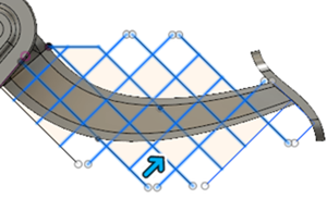

    3. Klicken Sie im Modell im Ansichtsbereich auf die 11 Skizzierlinien, die die Erhebung schneiden, um sie auszuwählen.
      Anmerkung: Die Kanten der Skizze müssen nicht koinzident mit den Kanten des Elements sein.
      Gaspedal - Steg - Kurven auswählen
    4. Legen Sie die Dicke auf 2 mm fest, um eine Vorschau des Stegs anzuzeigen.
      Tipp: Wenn die Dicke ungleich null ist, können Sie Kurven nur auswählen, während Sie Ctrl (Windows) bzw. Command (MacOS) gedrückt halten.
    5. Vergewissern Sie sich, dass Tiefenoptionen auf Auf Nächsten festgelegt ist, sodass das Steg-Element so weit wie die Fläche des erhabenen Elements nach unten gedehnt wird, und klicken Sie dann auf OK, um das Dialogfeld zu schließen.

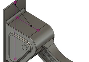

    1. Blenden Sie im Ordner Skizzen die Skizze Rib ein.
      Gaspedal - Skizze Rib

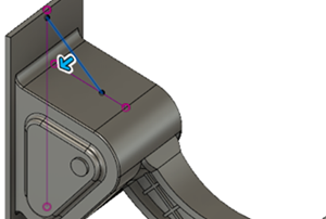

    2. Klicken Sie auf Konstruktion > Volumenkörper > Erstellen > Rippe Symbol Rippe, um das Werkzeug Rippe zu aktivieren.
    3. Klicken Sie auf die abgewinkelte Skizzierlinie, um sie als Kurve auszuwählen.
      Gaspedal - Rippen-Skizze auswählen

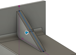

    4. Legen Sie die Dicke auf 7.5 mm fest, um eine Vorschau der Rippe anzuzeigen.
      Gaspedal - Rippenelement
    5. Vergewissern Sie sich, dass Dickeoptionen auf Symmetrisch und Tiefenoptionen auf Auf Nächsten eingestellt sind, sodass die Rippe symmetrisch um die Rippen-Skizze verläuft und zu beiden Flächen gedehnt wird. Klicken Sie dann auf OK, um das Dialogfeld zu schließen.
      Gaspedal - Dialogfeld Rippe
