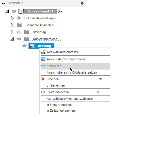

  1. Erweitern Sie im Browser den Ordner Ansichtsbereiche.
  2. Klicken Sie mit der rechten Maustaste auf das Bild, und klicken Sie dann auf Kalibrieren.
    Ansichtsbereich-Ordner

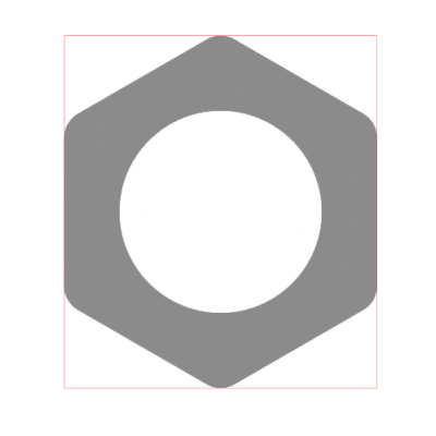

  3. Wählen Sie im eingefügten Bild zwei Punkte aus, und geben Sie den Abstand zwischen ihnen an.
    Kalibrieren eines Ansichtsbereichs - Animation
  4. Drücken Sie die EINGABETASTE.
Das Bild wird entsprechend dem angegebenen Abstand skaliert.
