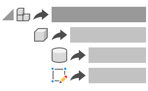

Ableitung einfügen
Beispiel für Ableitung einfügen
Mit dem Werkzeug Ableitung einfügen können Sie Konstruktionselemente aus einer anderen Konstruktion in die aktive Konstruktion übertragen und mit dieser verknüpfen. Wenn Sie die abgeleiteten Elemente in der ursprünglichen Konstruktion aktualisieren, werden die Änderungen in der Zielkonstruktion übernommen.
Wählen Sie eine Konstruktion und dann einen Satz von Komponenten, Körpern, Skizzen, Konstruktionsgeometrie, Abwicklungen oder Parametern aus, die in die aktuelle Konstruktion abgeleitet werden sollen.

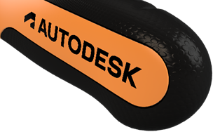

Aufkleber
Mit dem Werkzeug Aufkleber wird ein Bild auf einer ausgewählten Fläche platziert.
Wählen Sie eine Fläche und ein Bild, das Sie einfügen möchten, aus. Verwenden Sie dann die Manipulatoren zum Verschieben, Skalieren, Drehen und Umkehren des Bilds.
Sie können PNG-Dateien verwenden, wenn Sie die Hintergrundtransparenz beibehalten möchten.
Wenn sich ein Bild über mehrere Flächen erstrecken soll, wählen Sie Kettenflächen aus.
Beispiel für Aufkleber

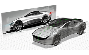

Ansichtsbereich
Mit dem Werkzeug Ansichtsbereich wird ein Bild auf einer ebenen Fläche oder Skizzierebene platziert.
Wählen Sie eine Fläche und dann ein Bild zum Einfügen aus.
Wenn Sie das Bild während des Entwerfens referenzieren möchten, wählen Sie Durchscheinend aus. Dadurch sehen Sie die Komponenten Ihrer Konstruktion durch das Bild durch.
Klicken Sie im Browser mit der rechten Maustaste auf das Ansichtsbereich-Bild, und wählen Sie Kalibrieren aus, um die Größe des Bilds zwischen zwei Punkten, die Sie im Ansichtsbereich auswählen, zu ändern.
Beispiel für Ansichtsbereich
