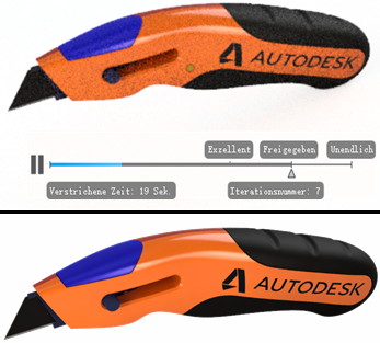

  1. Starten Sie ein Rendering im Ansichtsbereich, und ändern Sie die Qualitätseinstellungen.
    1. Klicken Sie auf Symbol Im Ansichtsbereich rendern Im Ansichtsbereich rendern > Im Ansichtsbereich rendern. Sobald Sie mit dem Rendern im Ansichtsbereich beginnen, werden Sie feststellen, dass der Bildschirm beginnt „verrauscht“ zu wirken, und dass die Störungen verschwinden, wenn das Bild im Ansichtsbereich gerendert wird. Wenn Sie die Konstruktion drehen, werden die Berechnungen für den Rendervorgang im Ansichtsbereich neu gestartet.
    2. Klicken Sie auf Symbol Einstellungen für Rendern im Ansichtsbereich Im Ansichtsbereich rendern > Einstellungen für Rendern im Ansichtsbereich.
    3. Klicken Sie auf die Registerkarte Schnell. Beim schnellen Rendern wird das Rendern von Materialien und Beleuchtung vereinfacht.
    4. Sehen Sie sich in der rechten unteren Ecke des Fusion-Fensters die Zeit und die Iteration für das schnelle Rendern an. Es wird fortgesetzt, bis eine Änderung vorgenommen wird.
      Schnelles Rendern
    5. Ziehen Sie den Schieberegler Auflösung beschränken auf 20 %. Wenn das Bild gerendert wird, ist es unscharf.
    6. Ziehen Sie den Schieberegler Auflösung beschränken auf 100 %. Wenn das Bild gerendert wird, ist es scharf.
    7. Klicken Sie auf die Registerkarte Erweitert. Die Fortschrittsleiste unten rechts im Fusion-Fenster zeigt den Fortschritt des Renderns an. Mit der erweiterten Einstellung können Sie den Schieberegler bewegen, um den gewünschten Qualitätsgrad zwischen unterhalb von Exzellent und Unendlich anzuzeigen.
    8. Verschieben Sie den Schieberegler nach links von Exzellent und drehen Sie das Modell, um ein Rendering zu starten. Beachten Sie, dass das Rendern am Schieberegler stoppt.
    9. Stellen Sie den Schieberegler auf andere Positionen ein, um die Auswirkungen auf die Qualität des Renderings zu sehen.
    10. Stellen Sie den Schieberegler auf Freigegeben ein, und warten Sie, bis der Rendervorgang abgeschlossen ist, bevor Sie mit dem nächsten Schritt fortfahren.

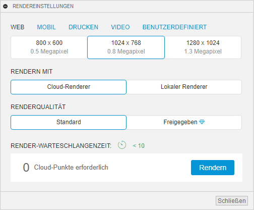

  3. Rendern Sie das Messer in der Cloud mit Web-Einstellungen von 1024 x 768 und der Qualitätsoption Standard.
    1. Drehen und zoomen Sie das Messer zu der Drehung und Größe, die das gerenderte Bild haben soll. Die Bildschirmgröße bestimmt die Größe des Renderings.
    2. Klicken Sie auf Symbol Rendern Rendern > Rendern.
    3. Klicken Sie auf die Registerkarten im Dialogfeld Rendereinstellungen, um die Einrichtungsoptionen für jede Registerkarte anzuzeigen:
      • Mobil.
      • Drucken.
      • Video.
      • Benutzerdefiniert.
      • Web.
    4. Stellen Sie sicher, dass die Registerkarte Web aktiv ist.
      Web-Rendereinstellungen
    5. Legen Sie die Größe auf 1024 x 768 fest.
    6. Legen Sie Rendering mit Cloud-Rendering fest. Das Verfahren zum Einrichten von Cloud-Rendering und Lokalem Rendering ist identisch. Wenn Sie über eine gute Grafikkarte auf Ihrem Computer verfügen, können Sie mit dem lokalen Rendering experimentieren.
    7. Legen Sie die Renderqualität auf Standard fest.
    8. Beachten Sie, dass die Anzahl der Token 0 beträgt.
    9. Klicken Sie auf Rendern. Im Render-Katalog wird ein grünes Uhrsymbol angezeigt. Dies gibt an, dass der Auftrag an die Autodesk Cloud gesendet wurde und sich in der Render-Warteschlange befindet. Wenn das Rendering abgeschlossen ist, ersetzt eine Miniaturansicht des Bilds das Uhrensymbol.
      Rendern des Bilds bis Fertigstellung

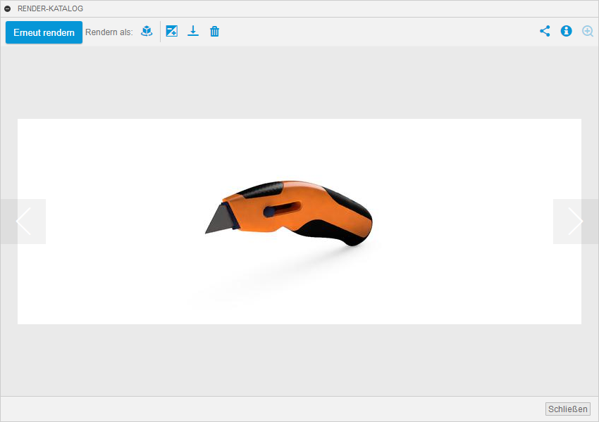

  4. Speichern Sie ein in der Cloud gerendertes Bild.
    1. Klicken Sie auf das Symbol des gerenderten Bilds im Render-Katalog, um den Render-Katalog-Viewer zu öffnen.
    2. Klicken Sie auf das Symbol Download Symbol Download.
    3. Legen Sie den Hintergrund auf Transparent fest.
    4. Klicken Sie auf Bild als PNG herunterladen.
    5. Navigieren Sie zu dem Ordner, in dem Sie das Bild speichern möchten.
    6. Geben Sie einen Dateinamen ein.
    7. Klicken Sie auf Speichern.
    8. Klicken Sie auf Schließen.

Bildschirm- gegenüber lokalem Rendern
Laufendes Bildschirm-Rendering (oben) und lokales Rendering mit Qualitätseinstellungen des Typs Exzellent (unten).
