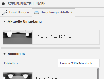

  6. Klicken Sie im Dialogfeld Szeneneinstellungen auf die Registerkarte Umgebungsbibliothek, und stellen Sie sicher, dass die aktuelle Umgebung Scharfe Glanzlichter ist. Wenn Scharfe Glanzlichter nicht die aktuelle Umgebung ist, suchen Sie diese in der Bibliothek, klicken Sie darauf, und ziehen Sie sie in den Ansichtsbereich.
    Arbeitsbereich Konstruktion
  7. Klicken Sie auf Schließen, wenn Sie fertig sind.
