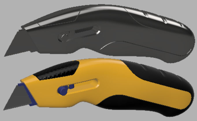

Universalmesser vor und nach der Materialanwendung
Universalmesser vor Anwendung der Materialien (oben), nach Anwendung der Materialien (unten)

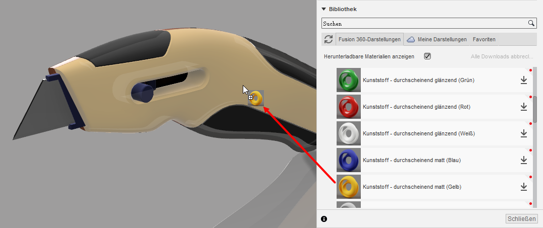

    3. Führen Sie im Abschnitt Bibliothek des Dialogfelds Darstellung einen Bildlauf nach unten zu Kunststoff > Undurchsichtig > Kunststoff - glänzend (Gelb) durch.
    4. Klicken Sie auf das Mustersymbol Kunststoff - glänzend (Gelb), halten Sie die Maustaste gedrückt, und ziehen Sie es auf die Seite des Universalmessers.
      Glänzend gelb wählen

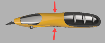

    5. Klicken Sie auf das Mustersymbol Kunststoff - glänzend (Gelb), halten Sie die Maustaste gedrückt, und ziehen Sie es auf die andere Seite des Universalmessers. Die Pfeile zeigen die beiden Seiten des Messers in der folgenden Abbildung an.
      Glänzend Gelb für beide Seiten wählen

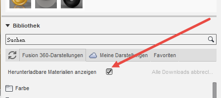

    2. Stellen Sie sicher, dass im Dialogfeld Darstellung die Option Herunterladbare Materialien anzeigen aktiviert ist.

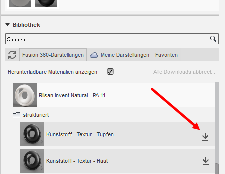

    3. Öffnen Sie in der Bibliothek den Ordner für Kunststoff > Textur > Kunststoff - Textur - Tupfen, und klicken Sie auf das Download-Symbol.
      Material Tupfen herunterladen

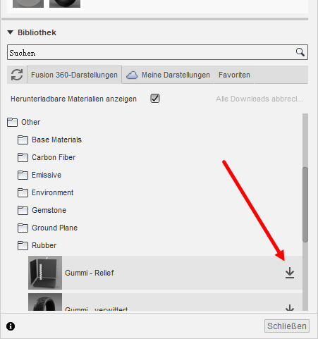

    4. Öffnen Sie in der Bibliothek den Ordner für Andere > Gummi > Kunststoff - Relief, und klicken Sie auf das Download-Symbol.
      Material Gummi herunterladen
      Anmerkung: Das Herunterladen des Materials dauert einige Sekunden.

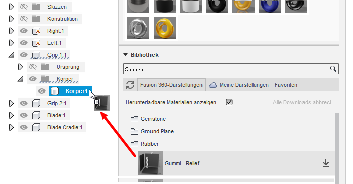

    4. Öffnen Sie ggf. das Dialogfeld Darstellung, und führen Sie einen Bildlauf nach unten zu Andere > Gummi > Gummi - Relief durch.
    5. Klicken Sie auf das Mustersymbol Gummi - Relief, halten Sie die Maustaste gedrückt, und ziehen Sie es in den Browser-Knoten Body1 für Grip 1:1.
      Gummi auswählen

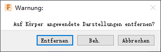

    3. Wenn Sie eine Warnung über das Entfernen von auf Flächen angewendeten Darstellungen erhalten, klicken Sie auf Entfernen.
      Dialogfeld Ersetzen
      Anmerkung: Wenn Sie Materialien auf eine Fläche eines Körpers oder einer Komponente anwenden und dann dem Körper oder der Komponente ein Material zuweisen, werden Sie gefragt, ob die Darstellungen für die angewendeten Flächen beibehalten oder entfernt werden sollen. Die Option Beh. wendet das neue Material nicht auf Flächen an, die einzeln zugewiesen wurden. Die Option Entfernen wendet das neue Material auf den gesamten Körper oder die gesamte Komponente an, wobei Material auf einzelnen Flächen entfernt wird.
