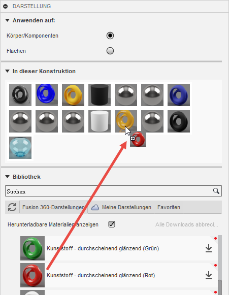

  1. Ändern Sie das Material Glänzend (Gelb) in Glänzend (Rot).
    1. Klicken Sie auf Symbol Darstellung Setup > Darstellung.
    2. Führen Sie im Abschnitt Bibliothek des Fensters Darstellung einen Bildlauf nach unten zu Kunststoff > Undurchsichtig > Kunststoff - glänzend (Rot) durch.
    3. Ziehen Sie das Musterfeld aus der Bibliothek auf das Musterfeld für Kunststoff - glänzend (Gelb) im Bereich In dieser Konstruktion des Dialogfelds Darstellung.
      Gelb zu Rot
    4. Stellen Sie sicher, dass die rechte und die linke Seite zu Rot geändert werden.
      Gelb zu Rot ändern
      Anmerkung: Durch Ziehen eines Musterfelds auf ein anderes können Sie schnell alle Materialien gleichzeitig ändern, die einer Farbe zugewiesen sind.

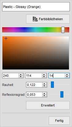

  2. Bearbeiten Sie die Farbe des roten Materials und ändern Sie die Farbe von Rot zu Orange.
    1. Stellen Sie sicher, dass das Dialogfeld Darstellung geöffnet ist.
    2. Doppelklicken Sie auf das Musterfeld für Kunststoff - glänzend (Rot) im Bereich In dieser Konstruktion, um das Editor-Fenster für dieses Material zu öffnen.
    3. Ändern Sie im Namensfeld den Namen zu Kunststoff - glänzend (Orange).
      Namen zu Orange ändern
    4. Ziehen Sie den horizontalen Schieberegler für die Farbe auf den gewünschten Orangeton.
      Orange auswählen
    5. Um eine bestimmte Farbe mit einer bekannten RGB-Nummer zu erhalten, geben Sie diese in das Dialogfeld ein. Verwenden Sie für dieses Orange 240, 114, 14, und klicken Sie auf Fertig.
      Material-Editor - Orange
    6. Vergewissern Sie sich, dass sowohl die rechte als auch die linke Körperkomponente orangefarben sind. Klicken Sie mit der rechten Maustaste auf das orangefarbene Musterfeld im Dialogfeld Darstellung, und wählen Sie Auf Folgendes angewendete Objekte auswählen aus.
      Universalmesser, Orange

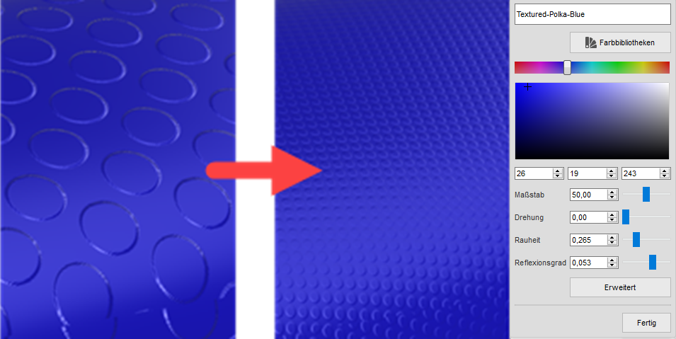

  3. Ändern Sie das Material Textur- Tupfen zu Blau mit einer Texturgröße von 41.

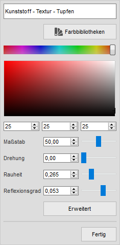

    2. Doppelklicken Sie auf das Musterfeld für Kunststoff - Textur - Tupfen im Bereich In dieser Konstruktion des Fensters Darstellung, um das Editor-Fenster für dieses Material zu öffnen.
      Material-Editor - Rot

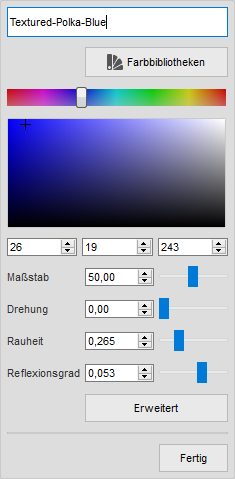

    3. Ändern Sie im Namensfeld den Namen zu Textur - Tupfen - Blau.
    4. Ändern Sie die Farbe mithilfe der Methode Ihrer Wahl zu Blau oder Ihrer Wunschfarbe.
      Material-Editor - Blau
    5. Stellen Sie den Maßstab auf 41 ein, um die Größe der Texture-Map anzupassen.
    6. Ziehen Sie den Schieberegler für die Drehung, um die Ausrichtung der Texture-Map interaktiv zu ändern.
    7. Klicken Sie auf Fertig, wenn Sie mit der Ausrichtung zufrieden sind.
      Ändern der Texture-Map
    8. Klicken Sie im Dialogfeld Darstellung auf Schließen.

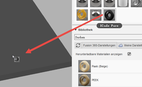

  6. Duplizieren Sie das Material der Klinge, ändern Sie die Farbe zu 75, 75, 75, und legen Sie die neue Farbe für die Fläche der Klinge fest.
    1. Klicken Sie im Dialogfeld Darstellung mit der rechten Maustaste auf das Material Edelstahl - Klinge, und wählen Sie im Kontextmenü Duplizieren aus, um ein neues Material mit der Bezeichnung Edelstahl - Klinge (1) zu erstellen.
    2. Doppelklicken Sie auf das Material Edelstahl - Klinge (1), um den Material-Editor zu öffnen.
    3. Ändern Sie den Namen des Materials in Klingenfläche.
    4. Ändern Sie die Farbe in 75, 75, 75, und klicken Sie auf Fertig.
    5. Ändern Sie im Dialogfeld Darstellung die Einstellung Anwenden auf in Flächen.
    6. Ziehen Sie das Material Klingenfläche auf die Seite der Klinge.
      Zuweisen eines Materials für die Klingenfläche
    7. Wiederholen Sie den vorherigen Schritt, um der anderen Seite der Klinge ebenfalls Klingenfläche zuzuweisen.
