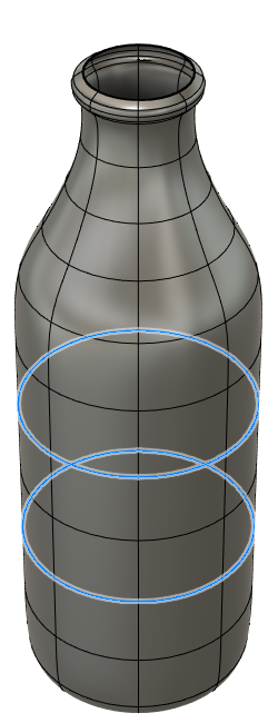

  1. Löschen Sie zwei Sätze von runden Kanten auf der Flasche.
    1. Halten Sie die Ctrl-Taste gedrückt, und doppelklicken Sie auf die beiden runden Kanten, wie angezeigt.
      zwei runde Kanten
    2. Drücken Sie die Delete-Taste.

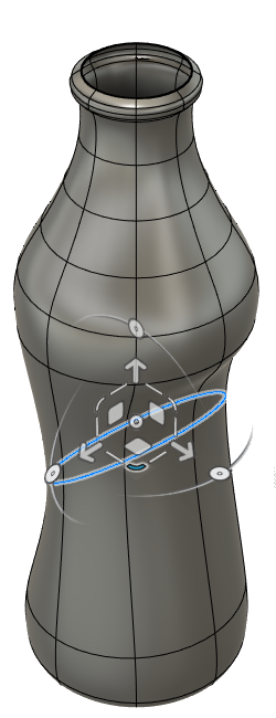

  2. Drehen Sie die mittigste Kante um 55 Grad um die Z-Achse, verschieben Sie die Kante um 10 mm nach oben, und skalieren Sie dann mit einem Faktor von 0.75 nach innen.
    1. Klicken Sie auf Form > Ändern > Form bearbeiten Form bearbeiten.
    2. Doppelklicken Sie auf die mittigste runde Kante.
    3. Klicken und ziehen Sie Z drehen auf dem Manipulator, um 55 Grad um die Z-Achse zu drehen.

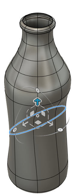

      Drehen
    4. Klicken und ziehen Sie Y verschieben auf dem Manipulator, um 10 mm nach oben zu verschieben.

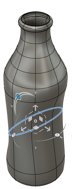

      Form bearbeiten
    5. Klicken und ziehen Sie ZX skalieren auf dem Manipulator, um nach innen um einen Faktor von 0.75 zu skalieren.
      Skalieren
