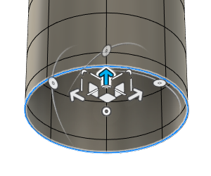

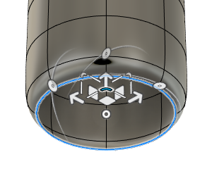

  1. Verschieben Sie die Unterseite der Flasche um 2.5 mm nach unten, um eine Höhenfläche zu erstellen, und skalieren Sie sie um einen Faktor von 0.85 nach innen.
    1. Klicken Sie auf Form > Ändern > Form bearbeiten Form bearbeiten.
    2. Doppelklicken Sie im Ansichtsbereich auf die runde Kante an der Unterseite der Flasche.
      Runde Kante
    3. Halten Sie die Alt-Taste gedrückt, und klicken und ziehen Sie Y verschieben auf dem Manipulator, um -2.5 mm nach unten zu verschieben.
      verschieben
    4. Klicken und ziehen Sie ZX skalieren auf dem Manipulator, um nach innen um einen Faktor von 0.85 zu skalieren.
      Skalieren
    5. Klicken Sie auf einen leeren Bereich im Ansichtsbereich.

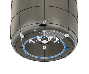

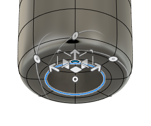

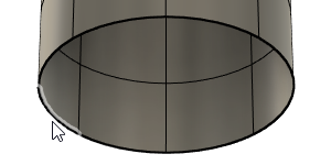

  2. Skalieren Sie die Unterseite der Flasche um einen Faktor von 0.7 und erneut um einen Faktor von 0.85 nach innen, um zwei flache Flächen zu erstellen.
    1. Doppelklicken Sie auf die runde Kante an der Unterseite der Flasche.
    2. Halten Sie die Alt-Taste gedrückt, und klicken und ziehen Sie ZX skalieren auf dem Manipulator, um nach innen um einen Faktor von 0.7 zu skalieren.
      Skalieren
    3. Klicken Sie auf einen leeren Bereich im Ansichtsbereich.
    4. Doppelklicken Sie auf die runde Kante an der Unterseite der Flasche.
    5. Halten Sie die Alt-Taste gedrückt, und klicken und ziehen Sie ZX skalieren auf dem Manipulator, um nach innen um einen Faktor von 0.85 zu skalieren.
      Skalieren
    6. Klicken Sie auf einen leeren Bereich im Ansichtsbereich.

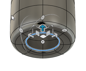

  3. Verschieben Sie die Öffnung der Unterseite der Flasche um 2.5 mm nach oben, um einen kreisförmigen Einzug zu erstellen.
    2. Halten Sie die Alt-Taste gedrückt, und klicken und ziehen Sie Y verschieben auf dem Manipulator, um 2.5 mm nach oben zu verschieben.
      Y verschieben
    3. Klicken Sie im Dialogfeld Form bearbeiten auf OK.

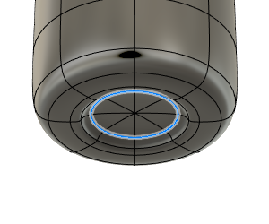

  4. Füllen Sie die Bohrung an der Unterseite der Flasche, um sie wasserdicht zu machen.
    1. Klicken Sie auf Form > Ändern > Bohrung füllen Bohrung füllen.
    2. Stellen Sie sicher, dass die runde Kante an der Unterseite der Flasche ausgewählt ist. Wenn die Kante nicht ausgewählt ist, doppelklicken Sie darauf.
    3. Wählen Sie im Dialogfeld Bohrung füllen als Bohrungs-Füllmodus die Option Ausblenden aus.
      Bohrung füllen
    4. Klicken Sie auf OK.

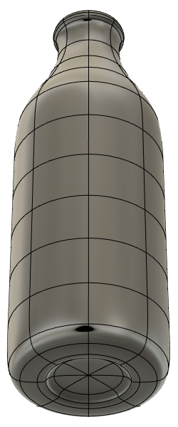

Aktivität 3 - Zusammenfassung
Bei dieser Aktivität haben Sie die Ecke der Unterseite der Flasche abgerundet, eine flache Unterseite erstellt, einen kreisförmigen Einzug erstellt und dann die Bohrung gefüllt, um die Flasche wasserdicht zu machen.
Aktivität 3 abgeschlossen
Wasserflasche mit geschlossener Unterseite
