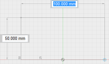

Erstellen Sie mithilfe der Werkzeuge auf der Registerkarte Blech ein geschlossenes rechteckiges Skizzenprofil mit den Maßen 100 mm x 50 mm.
- Klicken Sie auf
(Arbeitsbereich Konstruktion > Registerkarte Blech > Gruppe Erstellen > Skizze erstellen), um eine Skizze zu starten.

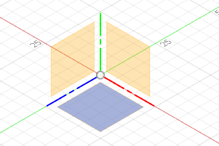

- Wählen Sie eine Skizzierebene aus, um die Skizzenpalette zu öffnen.
- Klicken Sie auf
(Arbeitsbereich Konstruktion > Registerkarte Blech > Gruppe Erstellen > Rechteck mit zwei Punkten), um das Werkzeug Rechteck mit zwei Punkten zu aktivieren.
- Klicken Sie in den Ansichtsbereich, um den ersten Punkt des Rechtecks zu platzieren, und ziehen Sie den Cursor, um ein Rechteck mit den Maßen 100 mm x 50 mm zu erstellen.
Tipp: Aktivieren Sie ggf. Raster fangen, um die Dimensionierung zu erleichtern.
- Drücken Sie die Eingabetaste, um das Werkzeug abzuschließen.

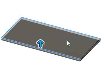

Erstellen Sie den Basis-Flansch als Neue Komponente, basierend auf dem Skizzenprofil und mithilfe der vorgegebenen Blechregel. Wir überspringen das Anwenden der Blechregel für den Moment und kommen später darauf zurück.

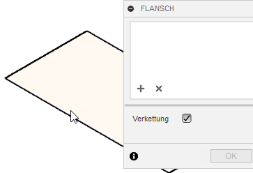

- Klicken Sie auf
(Arbeitsbereich Konstruktion > Registerkarte Blech > Gruppe Erstellen > Flansch), um das Dialogfeld Flansch zu öffnen.
- Wählen Sie im Ansichtsbereich das Skizzenprofil aus.

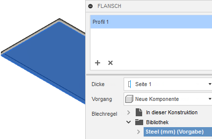

- Legen Sie im Dialogfeld Flansch die Operation auf
Neue Komponente fest.
- Klicken Sie auf OK, um das Werkzeug anzuwenden und das Dialogfeld zu schließen.

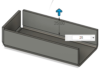

Erstellen Sie die Blechlasche aus den beiden langen Kanten und einer kurzen Kante des Basisflansches. Legen Sie die Höhe auf 25 mm fest, und übernehmen Sie die Vorgabeeinstellungen für die übrigen Dialogfeldoptionen: Innen für Biegungsposition und 90 Grad für Winkel.
- Klicken Sie auf
- Wählen Sie im Ansichtsbereich die beiden langen Kanten und eine kurze Kante aus, an der die Flansche erstellt werden.
Anmerkung: Sie sollten die Ansicht vergrößern und sich vergewissern, dass Sie in allen drei Fällen die Innenkante ausgewählt haben.
- Geben Sie im Griff 25 ein, um die Höhe anzugeben. Wenn der Griff nicht sichtbar ist, legen Sie im Dialogfeld Flansch die Höhe auf 25 mm fest.
Anmerkung: Im Falle von aus koplanaren Kanten erstellten Flanschen wird an den Ecken automatisch eine Gehrung erstellt, an denen andernfalls Kollisionen auftreten würden. Sie können die Gehrungsoptionen in diesem Dialogfeld ändern.
- Klicken Sie auf OK, um das Werkzeug anzuwenden und das Dialogfeld Flansch zu schließen.

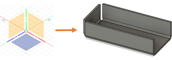

Aktivität 1 - Zusammenfassung
Bei dieser Aktivität haben Sie eine einfache Blechlasche erstellt. Dazu haben Sie folgende Aufgaben ausgeführt:
- Sicherstellen, dass die Dokumenteinstellungen auf mm festgelegt sind
- Erstellen eines geschlossenen Skizzenprofils mit dem Werkzeug Rechteck mit zwei Punkten
- Erstellen eines Basisflansches aus dem Skizzenprofil
- Hinzufügen von Elementen zum Basisflansch, um die Blechlasche zu erstellen.
